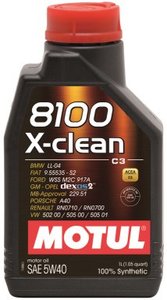

    это не странно а полезно для нас. потому что в германии если они (кастрол например) напишут на канистре 100% синтетика а это не синтетика то их так вздрючат что :eek:
    возможны вы покупали подделку. или этот сорт не для вашего двигателя

    https://www.motul.com/de/de/products/oils-lubricants/8100-x-max-0w40
    вот почитайте по немецки. vollsynthese повторяю если мотюль в германии обманет по поводу синтетичности масла их оштрафуют и руководство натянут по самые гланды.

    Просто оставлю это здесь: http://media.nn.ru/data/forum/files/2011-11/41915606-16013-27576-17448-011381.pdf
    Уточню только, что в этой доке на масло, о котором Вы говорите, в составе этого самого масла указан:
    DISTILLATES (PETROLEUM),
    HYDROTREATED HEAVY
    PARAFFINIC
    в размере 50 <= x % < 100
    Что является гидрокряком... А теперь можете собрать тех, кого оболванили с немецкими законами и так далее и подать на Motul в суд. :hi::lol:
    P.S. Не удивлюсь, если тот самый закон (о подробностях которого говорящие мало знают, хотя лично я нашел его, но выкладывать принципиально не буду) немного о другом говорит в рамках обозначения смазок...
    Ну а вот и анализ - http://www.oil-club.ru/forum/index.php?app=core&module=attach&section=attach&attach_id=10835 собственно по температуре застывания и значении CCS при минус 30 все ясно.
    Просто сравните с действительно настоящей синтетикой немецкой на ПАО: http://www.oil-club.ru/forum/index.php?app=core&module=attach&section=attach&attach_id=25894
    Удачи. :lol:

    откуда вы взяли эту гнусную бумагу? вы так мотюль лицензии в ЕС лишите. ваш документ 2010 года. за 5 лет рецепт мог поменяться. и не крушите священную веру в мотюль!
    там есть только это https://www.motul.com/system/produc...riginal/8100_X-clean_5W40_1211.pdf?1395919896
    закон касается смазок. а масло это что по вашему не смазка что-ли? если не синтетика то пишут "hc-synte..." и типа того
    глядя правде в глаза. мотюль и на немецких упаковках пишет "100 % synt..." а не "vollsynt..." что не совсем понятно.

    Это оф документ самого Motul.... В общем я все уже расписал и повторяться не буду. Не синтетика это и точка. Доказательства я выложил. :hi: И доказательства синтетики тоже выложил. Причем этот равенол тоже не дорого стоит, но подороже Shell конечно той же вязкости.

    Этого документа нет на офф сайте мотюль. это устаревший на 5 лет документ который уже давно не актуален. рецепты меняются. может быть тогда там и был гидрокряк. если этот документ вообще подлинный.
    про равенол не знаю. это экзотика. из вашего листка испытаний видно что ничего особенного в нём нет. щелочное вобще низковато.
