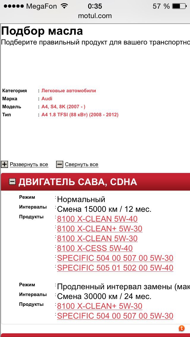

    Так и не определился с маслом..
    Что подскажите?a4 b8 2009 1.8t 120hp cdha
    Отправлено из моего iPhone используя Tapatalk[​IMG]

    Пентосин 5 40 немецкое масло, оригинал.
  12. xenn
    xenn Живу я здесь
    24 дек 2009
    2.666
    A4 B8
    Из мотюля - x-cess 5w-40
