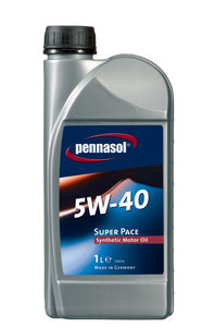

    Пощу в профильную отсюда http://www.audi-club.ru/forum/showthread.php?t=362279 :
    Решил не дожидаясь срока, заменить моторное масло в двигателе. На жор как выяснилось, жаловаться не пришлось, но вот работа двигателя несколько не радовала, хотя понятно непосредственный впрыск и все такое. Итак, как уже писал, решил поменять castrol 0w-30 на Pennasol 5w-40 с допуском 502 00, по мануалу данный допуск проходит.
    Первое что стало заметно - ощутимое снижение шума на холостом ходу и меньше вибраций. Особенно если прикоснуться к работающему двигателю. "Дизельные" нотки естественно никуда не делись, но работа мотора стала заметно более ровной, шум как то более равномерным и менее резким. :thumbup: Что еще отмечено, под нагрузкой, при оборотах 3500 - 4000 так же (как и ожидалось) стало меньше шума, да и на всем диапозоне звук менее резкий, металлические нотки ушли ) Будет интересно посмотреть разницу при околонулевых температурах, и конечно масложер. Хотя, если на кастроле он был умеренным, то с этим маслом наверно станет еще меньше. Буду наблюдать.
    PS
    Оценил работу двигателя после ночной стоянки. Теперь больше нет вибраций и повышенного шума, работа двигателя очень похожа на работу в прогретом состоянии. :thumbup:
