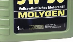

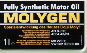

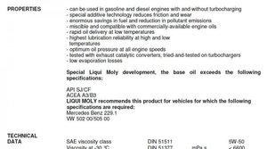

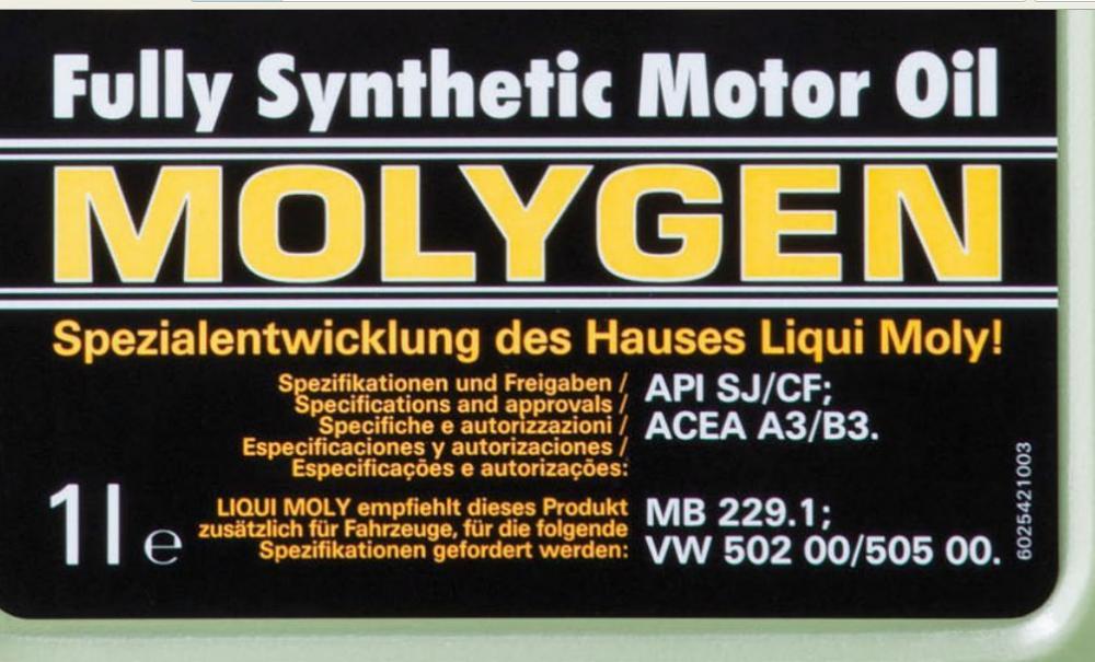

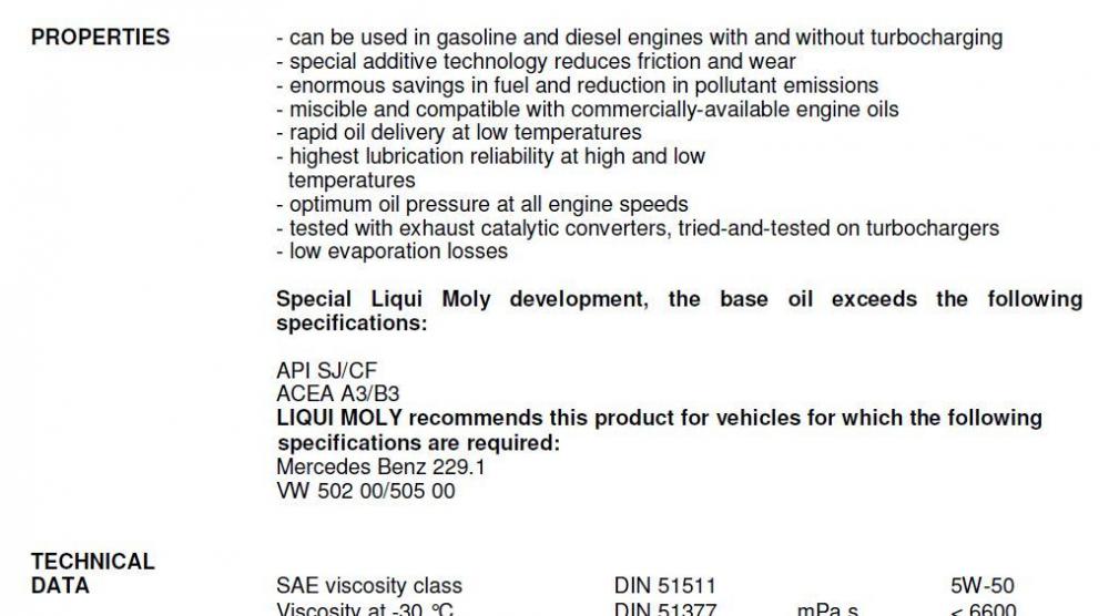

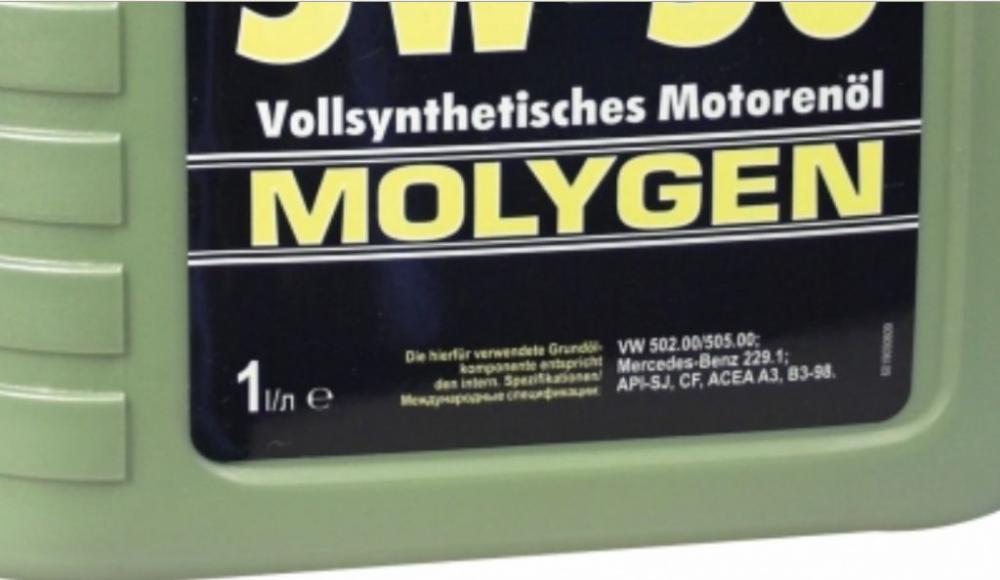

    Вот Вам пример: Liqui Moly Molygen 5W-50
    На liquimoly.ru пишут, что оно к-то "фирменное" с допусками VW 502.00, 505.00
    http://catalogue.liquimoly.ru/index.php?action=catalogue_view&article_id=121&catalogue_id=198
    На liqui-moly.de пишут, что такое масло идёт только на экспорт. Я бы ещё мог понять, если бы куда-нибудь на экватор, но получается всяким российским и пр. папуасам примерно тех же широт, что и Германия. Т.е. в Германии эту бодягу не применяют, а для нас сойдёт.
    Далее там пишут, что LM всего лишь "рекомендует этот продукт для транспортных средств, для которых требуются спецификации VW 502 00/505 00" А самих допусков у этого масла нет.
    http://www.liqui-moly.de/liquimoly/...ndocument&land=GB&voilalang=e&voiladb=web.nsf
    Фото канистры на liqui-moly.de открывается в нормальном разрешении, надписи на этикетке свободно читаются.
    На liquimoly.ru фото открывается в масштабе 674 × 800. Строчка про API/ACEA по-русски, а соседняя строчка про допуски VW - не разобрать - коротко, мелко, по-немецки - на немецком сайте такие шутки не прокатывают.
