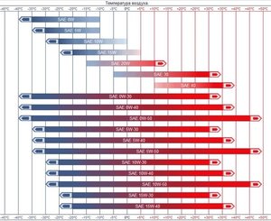

    Читал в разных источниках про масла , периодически разногласия встречаются в плане плюсовой температуры на улице , кто-то пишет ,что какая разница сколько градусов на улице , когда рабочая температура в двигателе другая.Продавцы порой про температуру на улице втирают. КАК ПРАВИЛЬНЕЕ ТО ?
  14. Prividenie
    Prividenie Живу я здесь
    19 мар 2014
    1.930
    audi a4 b7 1.8 bfb
    правильно температура в двигателе. она от погоды не зависит.

    ИМХО табличка сия древняя и сейчас не отражает реальность вещей. Многие современные моторы рассчитаны с завода на масло SAE 30 и прекрасно на нём работают даже в жаре.
    Более того - всё чаще в моторы рекомендуются SAE 20 и даже подумать страшно SAE 16:ded::umnik:, на которых моторы тоже работают вполне неплохо.

  17. Maksim.
    Maksim. Живу я здесь
    10 ноя 2014
    1.234
    Владимирская обл.
    A6/C7/2014.
    Тут мне мадам одна в запчастях втирала про плюсовую температуру за бортом , графики показывала , подбешивать аж стала своей теорией , а как опровергнуть её логику слов грамотных не подобрал .
