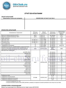

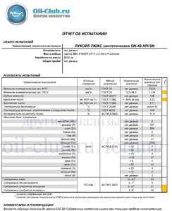

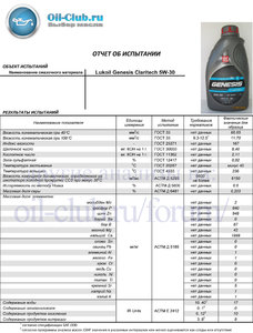

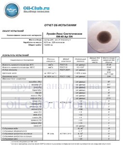

    зависит от условий эксплуатации...15000 км можно наездить за 600 часов работы двигателя, а может и за пару тысяч часов...но в любом случае полезней для двигателя масло с допуском 502...
    я для себя решил:
    1. надо лить только 100% не паленое масло...в условиях России это например Лукойл купленный на заправке Лукойл;
    2. масло с допуском 502 или 504 надо менять раз в 250 моточасов, что соответствует пробегу в условиях город/трасса 5-7 тыс км.
    поэтому я уже опробовал Луойл Джинезис Кларитек...планирую лить Лукойл Люкс SN...зимой ЛукойлДжинезис полартек...
    вот анализы Люкса до и после...за 8000 км ни один показатель не провалился!
