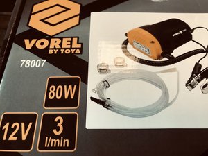

    Сегодня сделал промежуточную замену масла отсосом через щуп.
    Все проще, чем думал. Для доступа к щупу и фильру достаточно снять крышку короба воздушного фильтра и ослабив хомут снять выходной патрубок фильра. Сам фильтр снимать не нужно. Можно даже датчик не отключать - просто снять короб фильтра с резиновых втулок и прислонить к капоту. Все голыми руками без инструментов.
    Китайский универсальный щуп клон оригинального показал себя нормально.
    Ссылку на щуп здесь давал.
    По датчику был уровень 1/4 от минимума, на щупе было немного повыше минимума. При этом надо понимать, что на щупе от min до maх 13mm. То есть все приблизительно. Надо еще натренироваться щуп вставлять, поскольку нормально входит только в двух положениях и только одно из них годится, ибо во втором вся мерная шкала оказыватся маслом замазанной.
    Китайско-Польский насосик-отсосик VORTEL 78007 и близко не качает с такой глубины максимально заявленые 3 литра в минуту. Но минут за 10 справился.
    Трубка отсоса вставляется достаточно понятно - миллиметров на 40 больше длинны щупа. В конце во что-то уже сильно упирается, хотя можно и приложить усилие тогда она явно изгибается и уходит дальше, хоть на всю длинну. Я откачивал от этого упора. Откачалось 5,6 литра. С учетом того, что был не максимум и остатки масла по всем закоулкам, то так и есть. Залил шесть литров. Получил половину уровня по индикатору и треть от минимума по щупу. Покатаюсь, посмотрю. Долью.
    При снятии крышки воздушного короба наткнулся на кривую плоскую пружинку-защелку. Бракоделы, или криворукие установщики изогнули кончик пружины так, что при отсщелкивании он выпадал из короба под двигатель. Левая пружинка держится мертво так, что и вытащить не удалось, что бы посмотреть, как она правильно выглядит. А правая не держится в коробе совсем. Пока достал, пока соображал что с ее изогнутостью не так - кучу времени потратил. Но загнул нормально и встала теперь намертво, как и соседка.

    Так уже писал название в первом посте. Фото в приложении. Их с разными наклейками таких или очень похожих, на самом деле много. В данном случае это поляки (они же более известны, как YATO) свои наклейки заказывают.
    Давненько уже сам масло не менял - банально хлопотно, а тут с верхним расположением фильтра, даже без штатного щупа, все получается просто, быстро и чисто. При этом тупо только замена масла без ничего более у дилера в моих краях 220 евро. Так что для промежуточной замены масла заметная экономия времени и денег.

    Какой диаметр всасывающей трубки максимальный должен быть, чтобы прошла через щуп?
    Аналогичный насосик не нашел.
    Нашёл из теста ЗР
    https://zr-ru.turbopages.org/zr.ru/s/content/articles/924950-nasosy-dlya-zameny-masla-ehkspertiza/

    У моего всасывающая 6mm. И я бы сказал, что это максимум. Диаметр трубки щупа, скорее всего милиметров 8, но она сильно, очень сильно изогнута и при пропихивании 6mm отсасывающей она местами весьма заметно упирается. При этом всасывающая трубка из жесткого пластика и матовая, почти не прозрачная. Температуру выдержала без малейших проблем. Отводная трубка какая-то прозрачная мягкая фигня. Но тоже совсем не пострадала от горячего масла.
    У меня по виду как тот, который в тестах отказался качать масло :). Китайцы, они такие :(.
    Именно таких насосов такого вида я встерчал в интернете почти десяток с разными названиями :( и разными цветами крышек. А купил этот просто случайно зайдя в магазин, где он лежал на полке, причем по совсем смешной цене.
