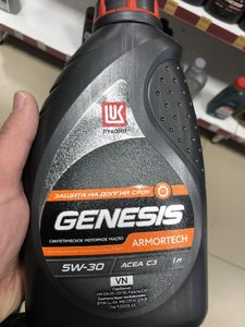

    Вот например
    Разве не подходит для наших дизелей?

    ну не надо быть таким наивным, масло для германии и масло для рф могут элементарно отличаться, даже банально контролем качества.
    думаешь на немецком масле клапан пропускает? Да если там будет лажа в составе их там проглотят и не подавятся.
