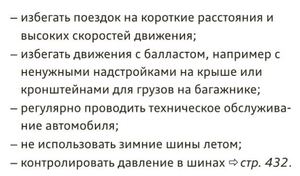

    По авто, у меня написано продолжительный х.х. вреден для мотора...
  7. Alexander_VS
    Alexander_VS Участник форума
    1 ноя 2020
    143
    Audi Q7 45TDI
    Специально прошёл поиском по Руководству по эксплуатации.
    Там об этом говорится в другом разрезе - экологическом. Даётся рекомендация не оставлять двигатель работать на холостом ходу, но не говорится о том, что он вреден для двигателя:
    Контекст и общая направленность рекомендаций этого раздела ясны и из других пунктов, перечисленных в нём.
    zlt и Joker737 нравится это.
