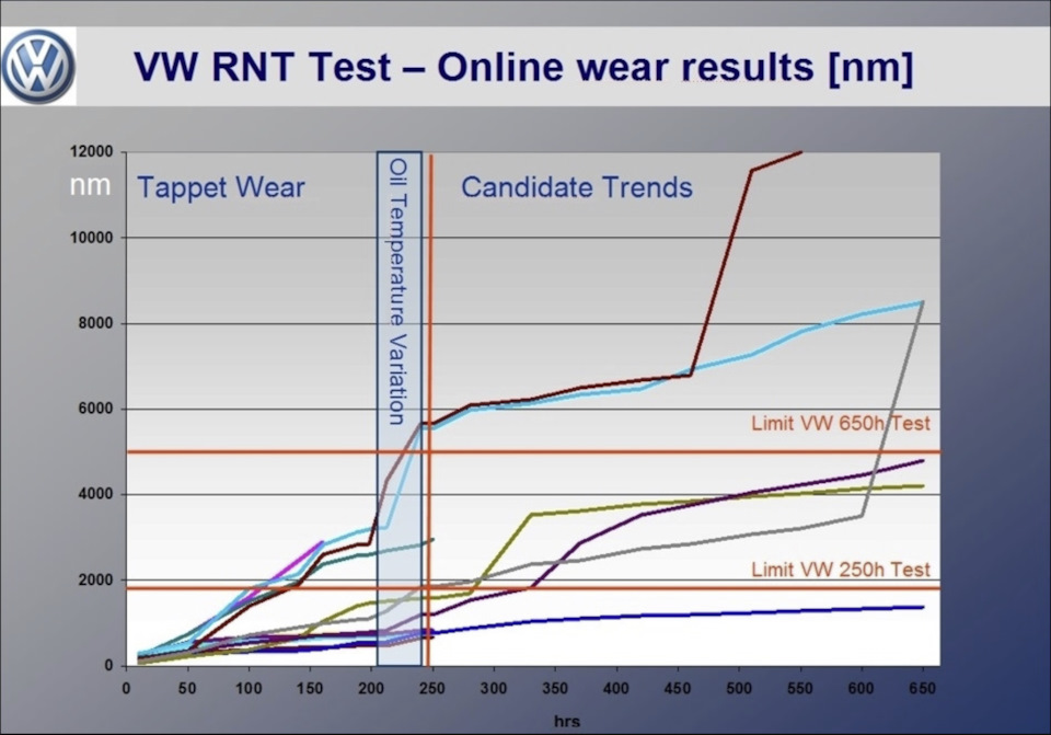

    Грубо, что такое моторное масло Longlife 504/504:
    VW limit 250h - Спецификация 502/505 замена масла 10-15 тыс
    VW limit 650h Спецификация 504/504 замена масла 15-30 тыс,
    Чудес не бывает, на Loglife 504/507 допустимый износ в 2,5 раза больше

    Это все классно, но больше ведь вопрос не в том как стираются детали, а в том как деградирует масло по истечении наработки определенных моточасов.
    Прикольно что теже ваги тестируют в моточасах, а интервал межсервисный все равно устанавливают в километрах.
  9. zlt
    zlt Живу я здесь
    30 авг 2017
    3.744
    Латвия
    Q7 60TFSIe 2026MY
    Потому, что это стендовый двигатель с постоянной ВЫСОКОЙ нагрузкой. А не автомобиль. Стенд стоит на месте. Можно, естесвенно, пересчитать моточасы в километры для какого-то условного автомобиля. Ну получили бы типа 650 часов со скростьтью 100 (условно) километров в час = 65 тысяч пробег. А смысл?
