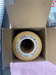

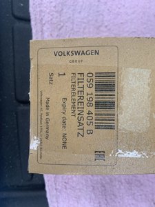

    Купил оригинальный фильтр, внутри ман.

    Q7 4M 16
    а ты кого ждал ? вуман ?)

    Q7 4M '15 Design Selection
    я никого не ждал - я хотел посмотреть кто делает фильтр

    Если бы купил самый дешёвый,а там оригинал...,вот было бы удивительно.
    Топливный тоже MANN,воздушный MAHLE,салонный оригинал говно,на помню уже бренд,MAHLE или MANN норм.

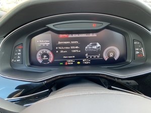

    Ну-с, продолжим. Это че?)
    P.S. Менял 1-й раз на 10 ткм, счётчик моточасов не сбрасывал. И показывает, как будто скоро 3-я замена масла...

    Это долговременная память за 13975 км :) Меняешь масло - сбрасываешь счетчик, а сервисный интервал в другом месте надо сбрасывать, но я так понимаю это дилер делать должен

    Не в том суть. Я про смену масла по моточасам. Судя по этой логике (через 200-250 м/ч) я должен был сменить масло уже 2 раза (555 м/ч), а сменил всего 1, и то через 10 ткм, а не через 15 ткм. Как-то не бьется одно с другим)

    Дык да - надо было сменить. И логика тут совершенно не причем. 25кмч*250часов выходит 6250 км - те твой межсервисный интервал это 6500.
