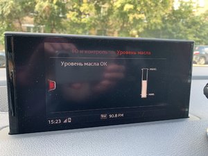

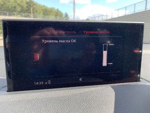

    Коллега, соглашусь целиком с мнением, что электронному (пользовательскому) индиктору уровня масла нельзя.
    Мастер залил вчера масла в двигун под завязку. Причем, после 5л доливал по 100мл на горячем моторе (мин. должно быть 90С) - это важное и обязательное условие, потому что, как он сообщил, наши движки крайне негативно реагируют на перелив масла.
    В процессе доливки контролировал уровень сервисным щупом.
    Я лично видел, что уровень был MAX.
    А по выезду из сервиса проверил (дивгатель был еще горячий) на MMI - показания ~70%.
    Доехал до дома (30-40 мин. пути), проверил уровень еще раз: ~60%.
    Я уж даже подумал, что датчик неисправен.
    Но, похоже, у них просто точность такая и полагаться на их показания, особенно вблизи MIN, видимо, нельзя...
