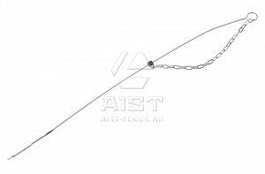

    Место есть, выходит трубка с заглушкой, расположена спереди ровно по середине, НО туда добраться тот ещё секс, так что получается не очень рационально, и по каталогам не нашел щуп именно на CVMD.

    Есть сервисные щупы, универсальные с отметками под любой мотор VAG T40178, по нему можно сверить.

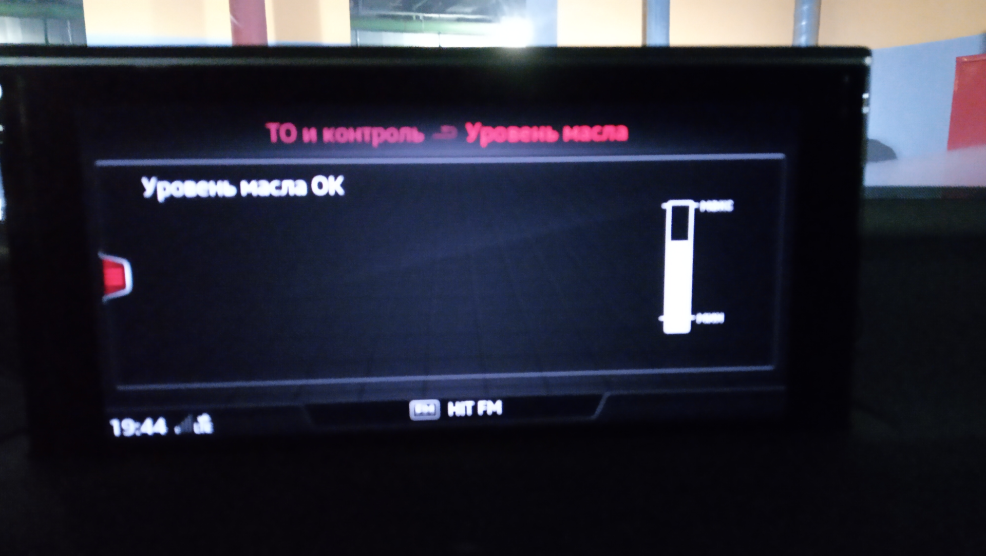

    Проблема в том что не понятно что уровнем масла. Если верить датчику уровня стало уходить масло в нереальных объемах :(
    При этом выхлоп чистый, масленных луж под машиной нет. Мистика.
    Сегодня вот так показало. Сегодня пробег 20 км. Посмотрим что завтра покажет.
    Если на этом уровне зафиксируется, то слава богу, был глюк с предыдущими двумя показаниями. Ибо от сигнала «низкий уровень, долейте» при доливе 750 мл уровень должен быть как на этой картинке.

    кмк на кокпите при открытом капоте точнее показывает.

    Это как?

    При открытии капота после индикации низкого уровня, система считает что масло долили :)

    зажигание - открываем капот - в приборке виден уровень масла

    Спасибо! Завтра попробую :)
