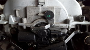

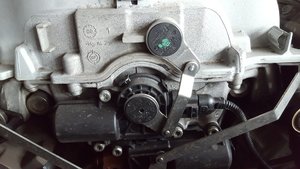

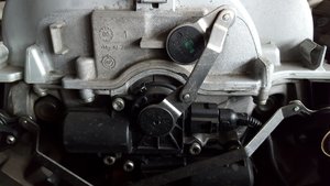

    Добрый день
    Q7 4.2 BAR 2007г.в.
    Заметил недавно, после выключения зажигания, при открытом капоте слышно как что-то попискипает в районе впускного спереди. Обратил внимание на верхний моторчик. Если его чуток притолкнуть рукой он продвигается но все равно как будто пытается дальше тянуть. Подскажите что может быть? Моторчик испортился? После включения двигателя он идёт в другую сторону. После выключения зажигания картина повторяется.
    Первое фото на заведенном двигателе
    Второе заглушенный, моторчик писщит и потрескивает слегка
    Третье фото подталкивая чуток рукой он проворачивается. Но трещать не перестает.
    Какое положение должно быть заслонки на выключенном двигателе?

    На выключенном двигателе фото № 2.

    A2 1.4 BBY
    на фото 3 это не правильный вариант расположения, у меня было так же, помогал на заглушенную рукой. Был мотор, поменял, все то же самое. Потом передвинул тягу вправо. И все заработало как надо. На заведенную как на фото 2, на заглушенную фото 1.
