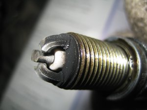

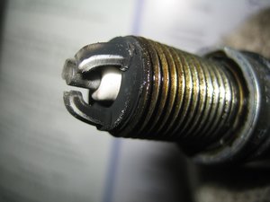

    После смены свечь и колпачков проехал километров 250... Масло жрет как и раньше, если не больше. Вот думаю что делать.
    Знакомые, те кто более менее этим занимаються, говорят о бесполезности раскоксовки, и необходимости залезть внутрь - поменять маслосъемные кольца+посмотреть что вобще внутри...
    Сейчас выкручивал свечи, смотрел как они там, фото прилагаю...
    Собственно вопрос, что делать?! :shock:
    Мотор ARM 1,6
    ЗЫ. выхлоп нормальный по моему. Никаких коптений, сизых дымков и тп... Во всяклм случае не заметил...
    ЗЫЫ. Пока снимал со свечей провода, выдернул один из металлического колпачка :(, когда все собирал запихал его обратно, вроде все работает... Это вобще как? Ездить с таким проводом можно? ... Как назло он подходит ко второму цилиндру и менять его ну очень не удобно...

    На моем двигателе (правда он старее твоего в 2 раза) свечи были один в один и по цвету и по резьбе масло, замена мск не решило проблему ща поменял колечки (старые были хлам) но пока еще проехал 100км и не знаю перестала жрать масло или нет.

    Ща за разглыдванием фоток заметил какойто зеленый налет на боковых электродах, ближе к центральному электроду. Хорошо видно на самой правой фотке со свечкой... Это еще че за мудьня?! :ak:

    Однако огорчает что а моторе в 2 раза старше чем мой свечи такиеже :shock:

    А что тут удивительного ? VAG в лице Ауди перестала делать нормальные двигателя уже давно . Последними были 5 горшковые ААR и AAN. Сейчас Они делают Пожирающие масло безтолковые и дырынчащие Хрени , тот же АЛТ и куча V-образников. Имхо .

    Да ну тут вариант только один колечки либо залипли либо им просто пипец. так попробуй раскаксовку залить может поможет если нет то капиталка однозначно :bh:

    щас мерял компрессию получилось "почти 12, 12, 12, 12,5". Тоесть я так понимаю ,что цилиндры как-минимум круглые и никаких там эллипсов нету :) Эндоскопа к сожалению не было... ((( Вот что я не понимаю так это то, что 3й цилиндр дает нормальную компрессию, и в тоже время его свеча самая загаженная...

    ... хотя с другой стороны, все понятно. Компрессионые кольца в порядке, а маслосъемные не алё... Вобщем купил ЛАВР буду развлекаться в ближайшие дни ))
