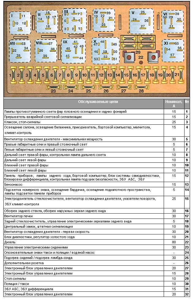

    Интересно а где стоит дополнительный предохранитель. 82.

    Дык в черном ящике.

    Дополнительные предохранители здесь - с 23 по 28.
    То есть, дополнительными считаются те, которые стоят по краю ЧЯ, поперек основного ряда.
    Вот еще фото для понимания -
    Если глядеть по этой картинке - это пред на 10 Ампер и два преда с надписью "Мотор".
    Кстати, крайний правый из них (с надписью "Мотор") и идет на обсуждаемые цепи.

    у меня нет такого ящика. преды стоят слева на панели. а реле под панелью.
