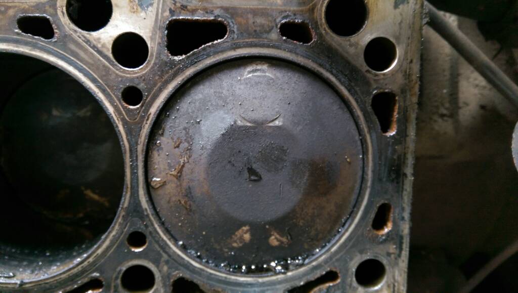

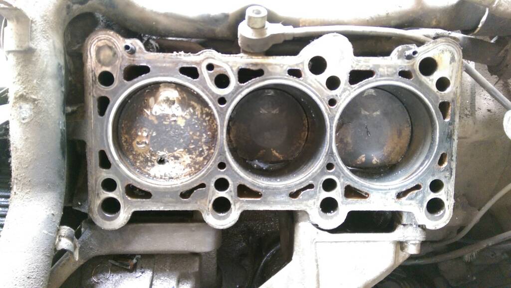

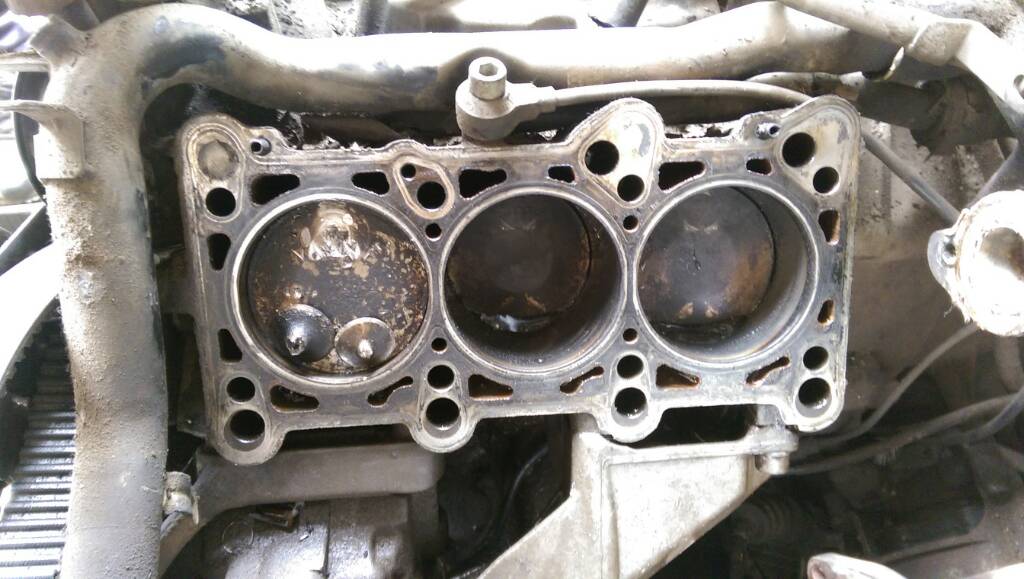

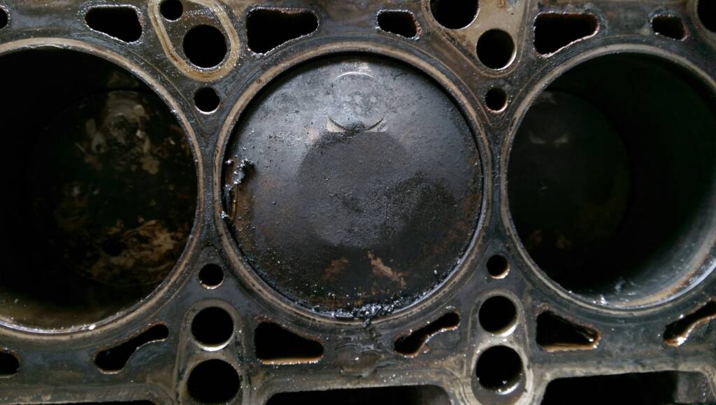

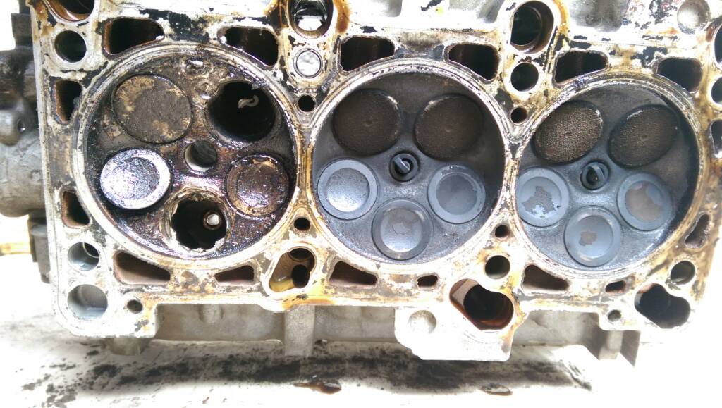

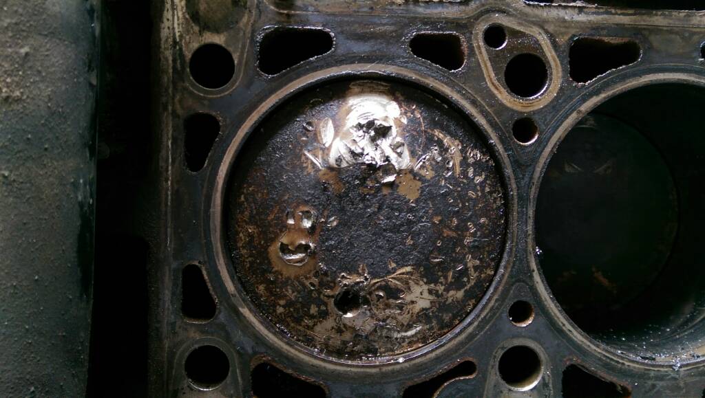

    Ремонт или замена ДВС

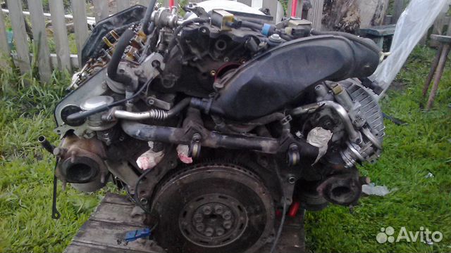

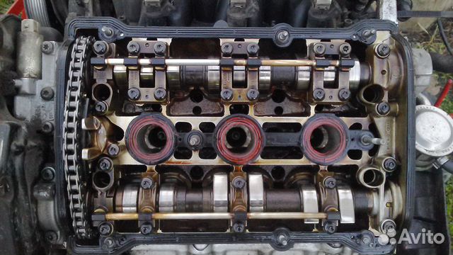

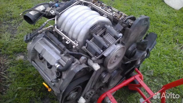

    Приветствую, аудиводы. Нужна помощь Ваша.
    Предисловие. Приехал в деревню на свадьбу. Отгуляли все ОК. На следующий день утром выехал в город. Проехав 200км по трассе, средняя скорость 130км/ч. Не доезжая еще км 10 машина просто заглохла на переезде. Выехал на обочину, попробовал завести, услышал стук клапанов. Привез машинку на буксире домой. Разобрал и увидел НЕЧТО. Что делать? Ремонт или искать контрактный? С финансами сейчас трудно[emoji22]

    Скажу одно точно,погулял на свадьбе ты на полную )))). Без обид .Но такое ощущение,что местный самогон пил и ты, и твоя аудюха, причём последняя намного больше тебя ,и не опохмелилась.А ты её потом работать заставил.Поэтому результатом стал инсульт. Это я к тому,что тебе там походу кто то реально помог ,если только ты сам себе в бак браги или медовухи не налил. А по ремонту я тебе так скажу,если сам переберать двигатель не будешь , то лучше купи контрактный. У тебя ремонт головы по любому, поршень,да и шатун на проверку... Надо полностью разбирать и дефектовать . Как вариант,покупать другой, а этот по частям на продажу.Помой топливный бак,а то у тебя там страшная спиртосодержащая со смолистыми вкроплениями эмульсия.

    я бы контракт поискал без навесного. по цене наверно также как ремонт выйдет.
