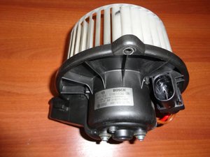

  8. Сergei
    Сergei Живу я здесь
    17 авг 2012
    3.536
    А6 2.4L
    При желание можно разобрать, верхния и нижния часть за вальцованы.

  9. zevs3108
    zevs3108 Участник форума
    10 авг 2015
    337
    А6 С5 2,4 01г.кват
    Когда был скрежет, нужно было снять моторчик прочистить, продуть, смазать... а теперь видишь как получилось.

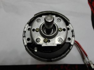

  10. Сergei
    Сergei Живу я здесь
    17 авг 2012
    3.536
    А6 2.4L
    Три раза смазывал, через время особенно зимой начинает скрипеть, пока не поставил подшипники.

  16. RуслаN
    RуслаN Заблокирован
    30 апр 2010
    8.923
    ЮАР
    Много чего с ним делал.Щетки кстати от камазовского стартера,помойму,выпиливал.Из одной две получается.
