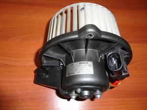

    Купил себе б.у. мотор печки в сборе за 1000р. случайно нашел. Износ щеток и ротора минимальный :)

    У меня просто заскрипел моторчик, поменял втулки на подшипники: http://www.audi-club.ru/forum/showthread.php?t=437081&page=2
      73,1 КБ
      100
  20. Сergei
    Сergei Живу я здесь
    17 авг 2012
    3.536
    А6 2.4L
    Снимай моторчик, смотри щетки и втулки.
