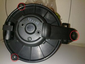

  14. Денис Ш
    Денис Ш Новичок
    17 сен 2012
    81
    4B,C5 2.8
    Вид корпуса мотора печки моей Audi A6 1998г.в. (красными кругами обозначил места крепления 3шт.)
