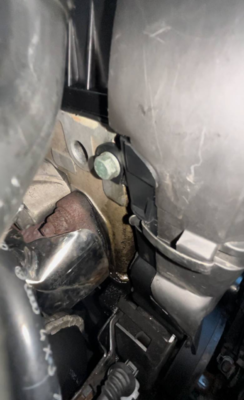

    прям вокруг я не могу сказать, возможно не вокруг а только с одного места, но просто подсирает масло когда даешь оборотов нормально, говорят из-за картерных газов или же за забитого сажовика.
  11. Карп
    Карп Старожил
    28 сен 2007
    10.122
    Пассат Б3
    Сделай фото этого места

    B
    1)Это определяет , о поршневой забыли
    2) Фото показывает износ направляющих выпускных клапанов или ПРОСТО старение маслосъемных колпачков (определятся радиальным зазором рассухаренного клапана )За 300 т.км процесс обычный .Поменяй прокладку выпуска и забудь ,если не хочешь делать ГБЦ(но я бы рекомендовал заняться ею )
    3) ничего криминального в этом "гуле" не вижу
    4) Клапанная крышка с маслоотделителем щелевого типа совсем не панацея , забиваться там нечему .и меняют ее обычно из за внешних трещин по краю и негерметичности .

    Я так понял, просто можно поменять прокладку выпуска и все.
  15. Карп
    Карп Старожил
    28 сен 2007
    10.122
    Пассат Б3
    Разумеется ))
    Канал выпуска абсолютно никак не связан не с картером ДВС (который "надувают " газы) не с системой вентиляции ,единственная связь - направляющая клапана и сальник (колпачек) ))
    Однако ,при демонтаже выпускного коллектора нужно проверить плоскостность фланца и при необходимости поправить ее шлифкамнем
