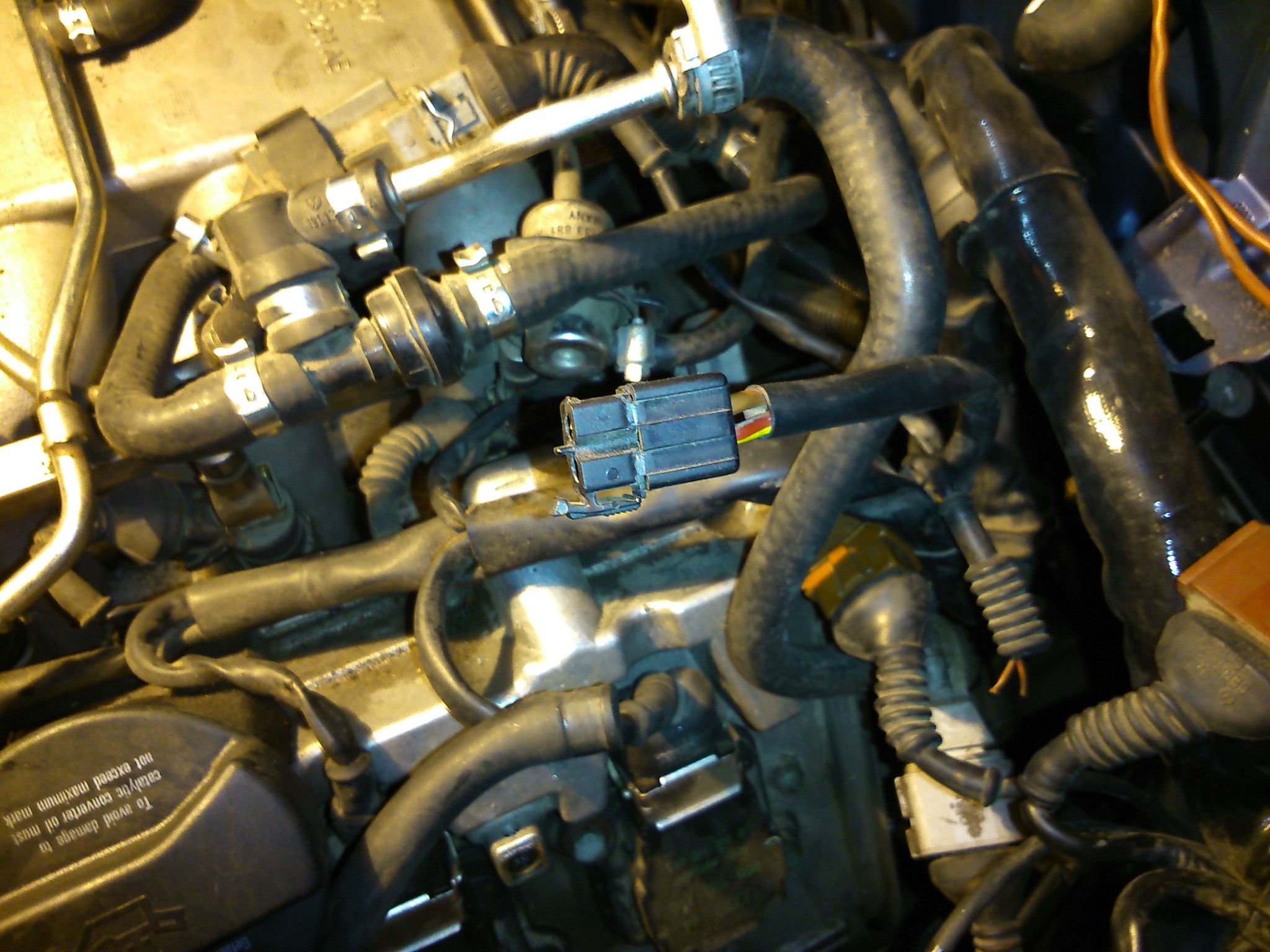

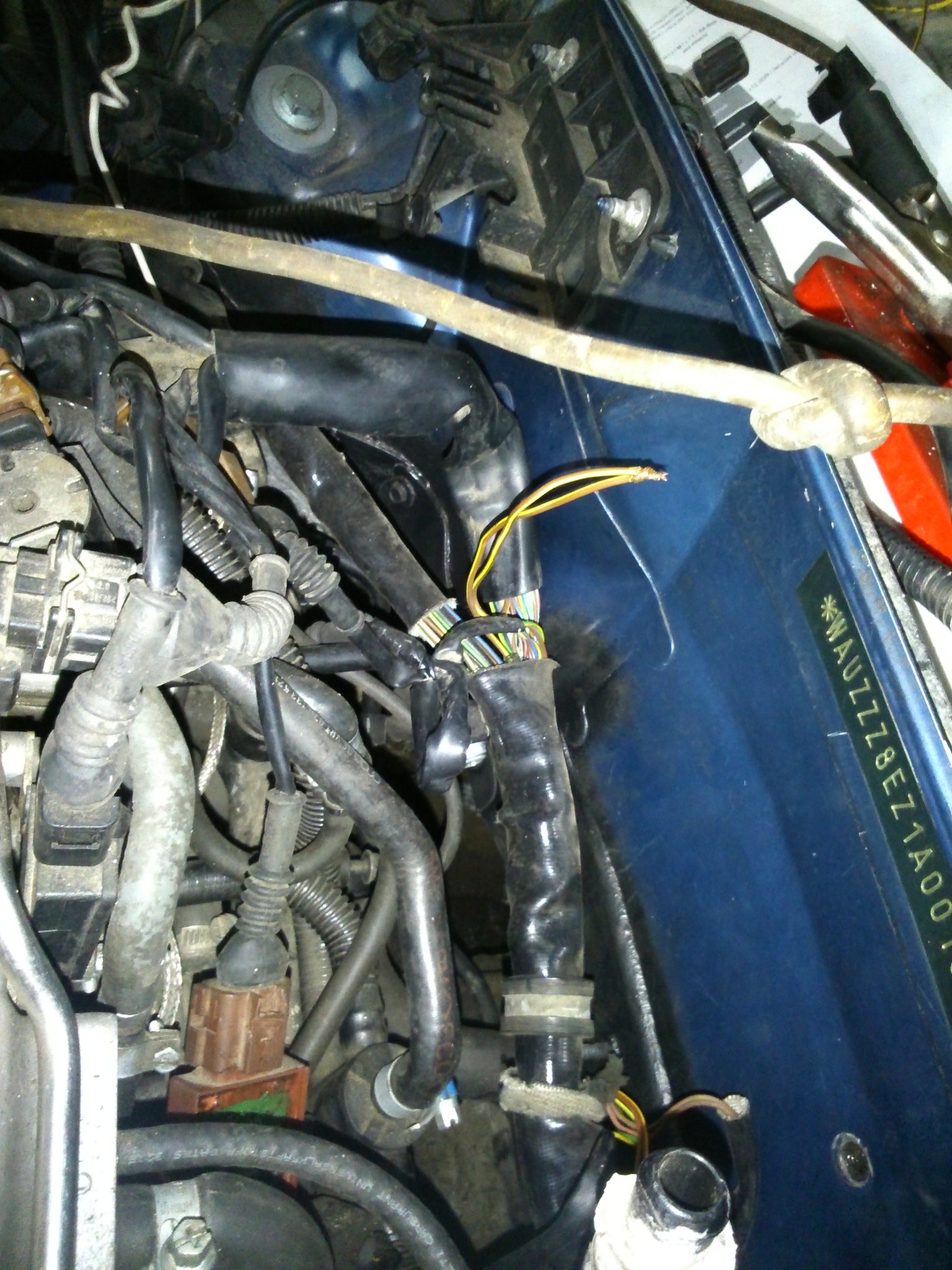

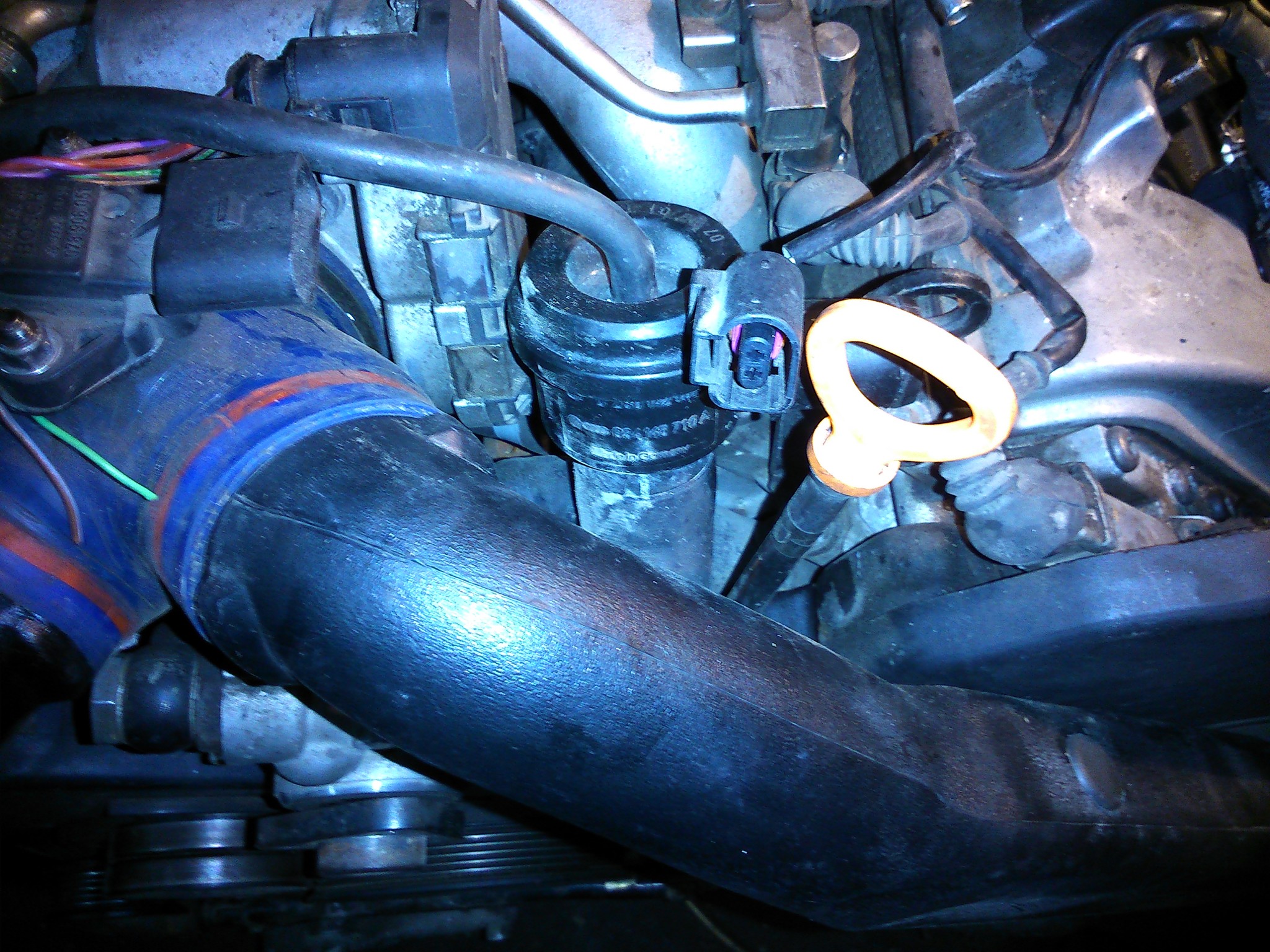

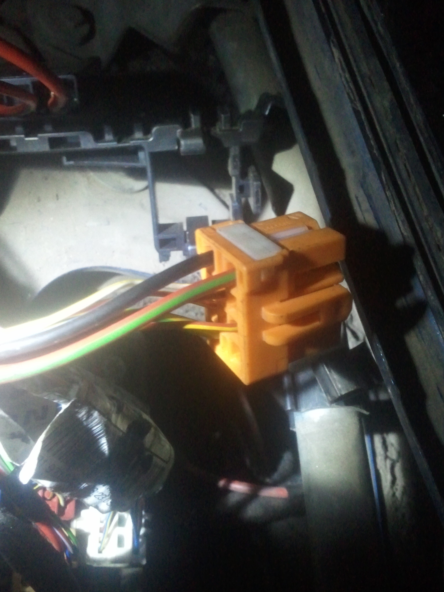

    Помогите
    на фото 1 провод что на нем еще должно быть что то ?? если фишка то куда ее вставлять .
    2 куда может идти эта фишка ??? Везде куда она может достать все занято
    3 куда идет эта силовая фишка ???
    4 есть свободная фишка которая уходит в салон. Я так понимаю это от автомата ??

    1 коричн желтый - это может быть масса тех же катушек
    2 на датчик давления масла например там в том районе держалка для разъема фишка на него одевается а оно пошло вниз к датчику в масло фильтру - если там один белосерый провод то это оно
    3 на насос вторичного воздуха - оно ненадо.
    4 в моторной косе нет ничего автоматного - в оранжевой фишке например есть
    красно зеленый - питание катушек
    черно голубой - питание форс и тд
    это все должно быть переставлено в соответствующую для а4 фишку - оранжевой в а4 изначально нет.

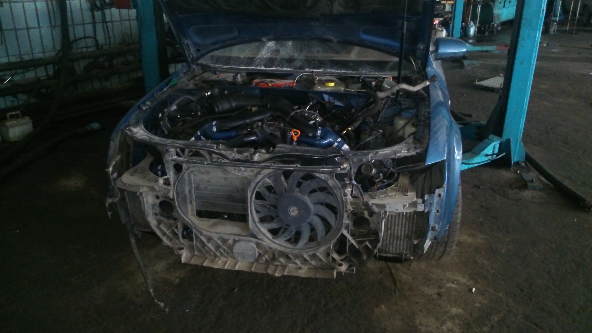

    чет мало вентиляторов
  16. vol_smail
    vol_smail Завсегдатай
    23 фев 2009
    862
    Волгоградская обл.
    audi a6 allroad quattro
    #156 vol_smail, 17 мар 2014
    А он у меня и стоял один, на 3.0L и не грелся !!

    а на 2.7 вентиляторов 3
    2 электро и 3 на вискомуфте
