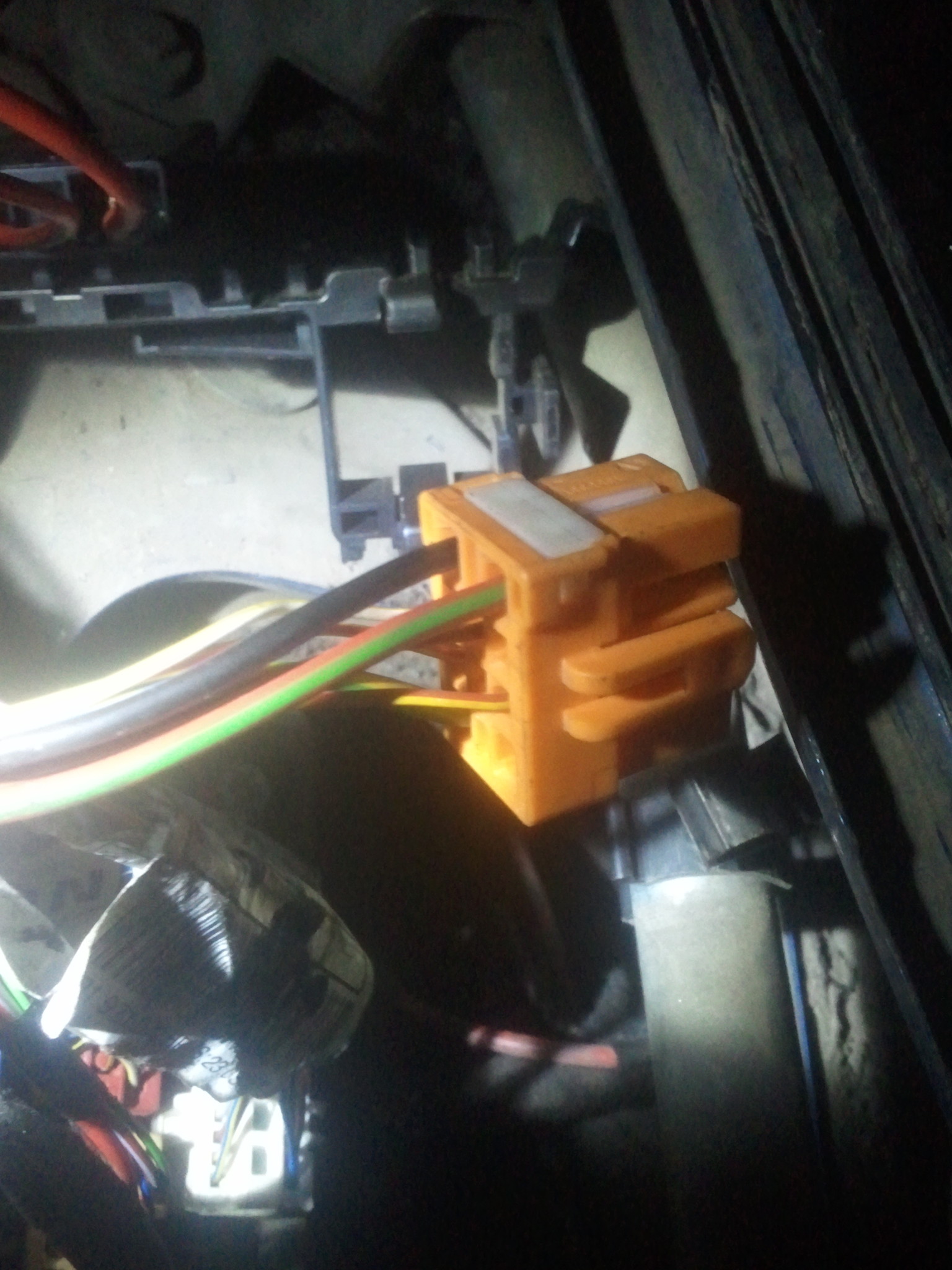

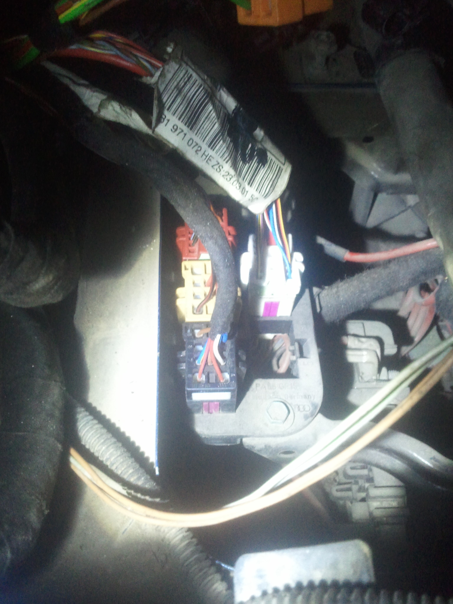

    Фишки воткнул в салонную проводку. Ничего не переставлял.
    Осталась свободная фишка. Что с ней делать ????

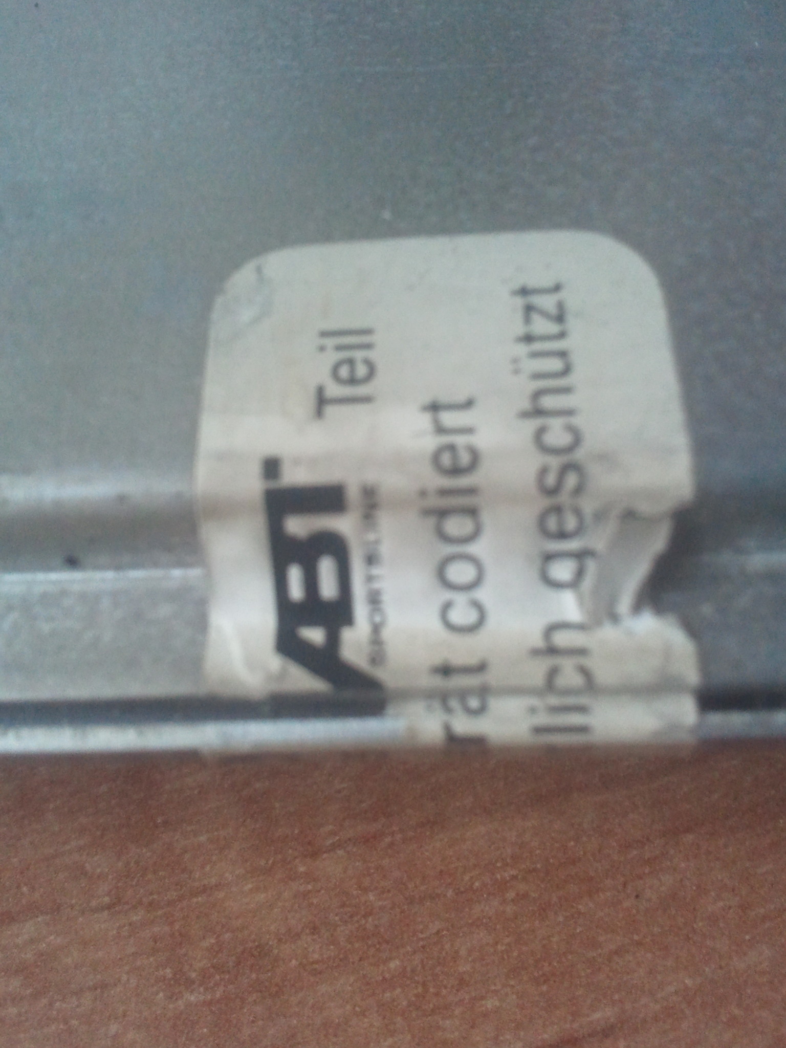

    Сегодня обратил внимание на блоке наклейка ABT

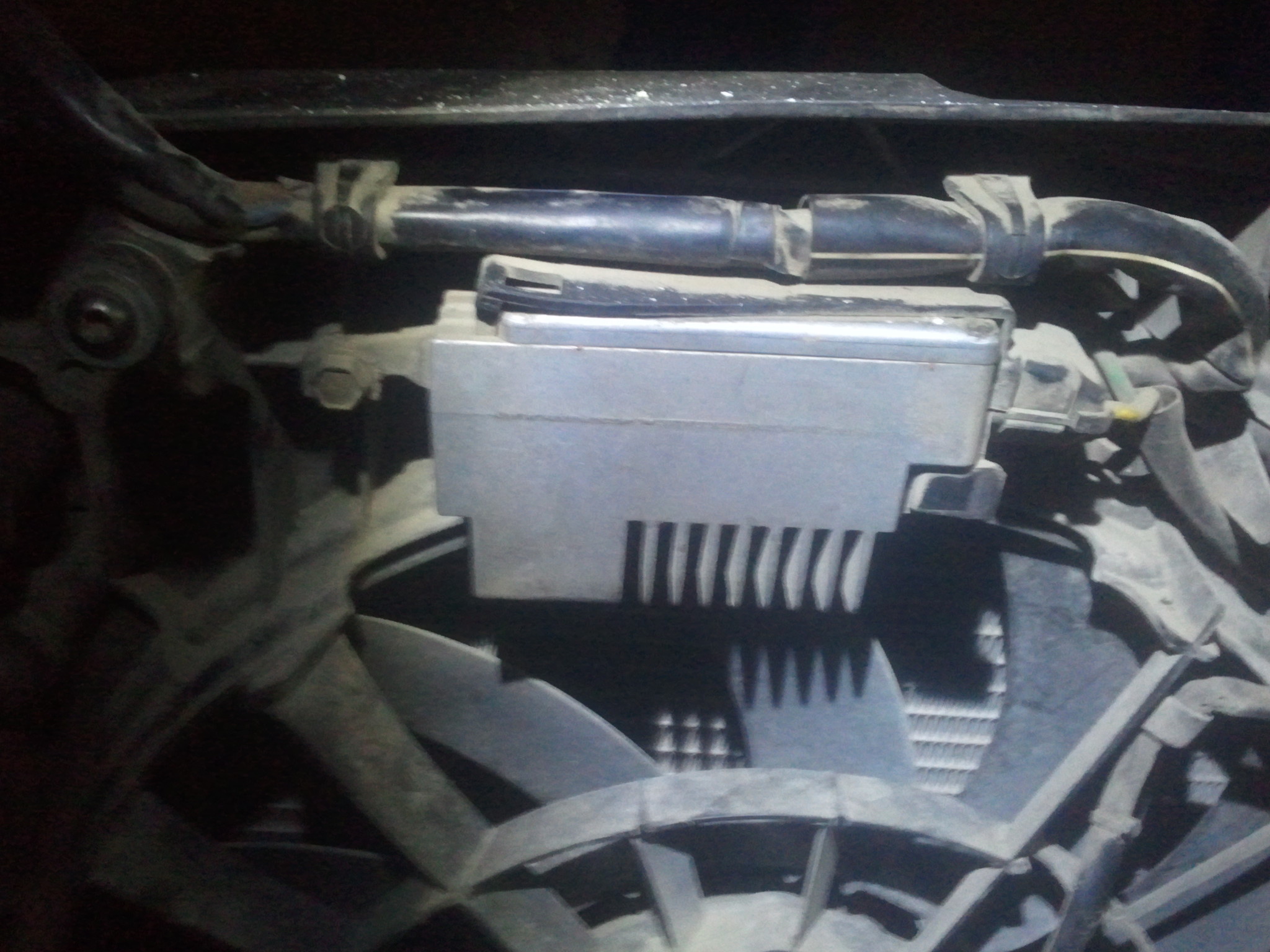

    По поводу ЭЛ. Вентилятора.
    У меня стоит такой блок.

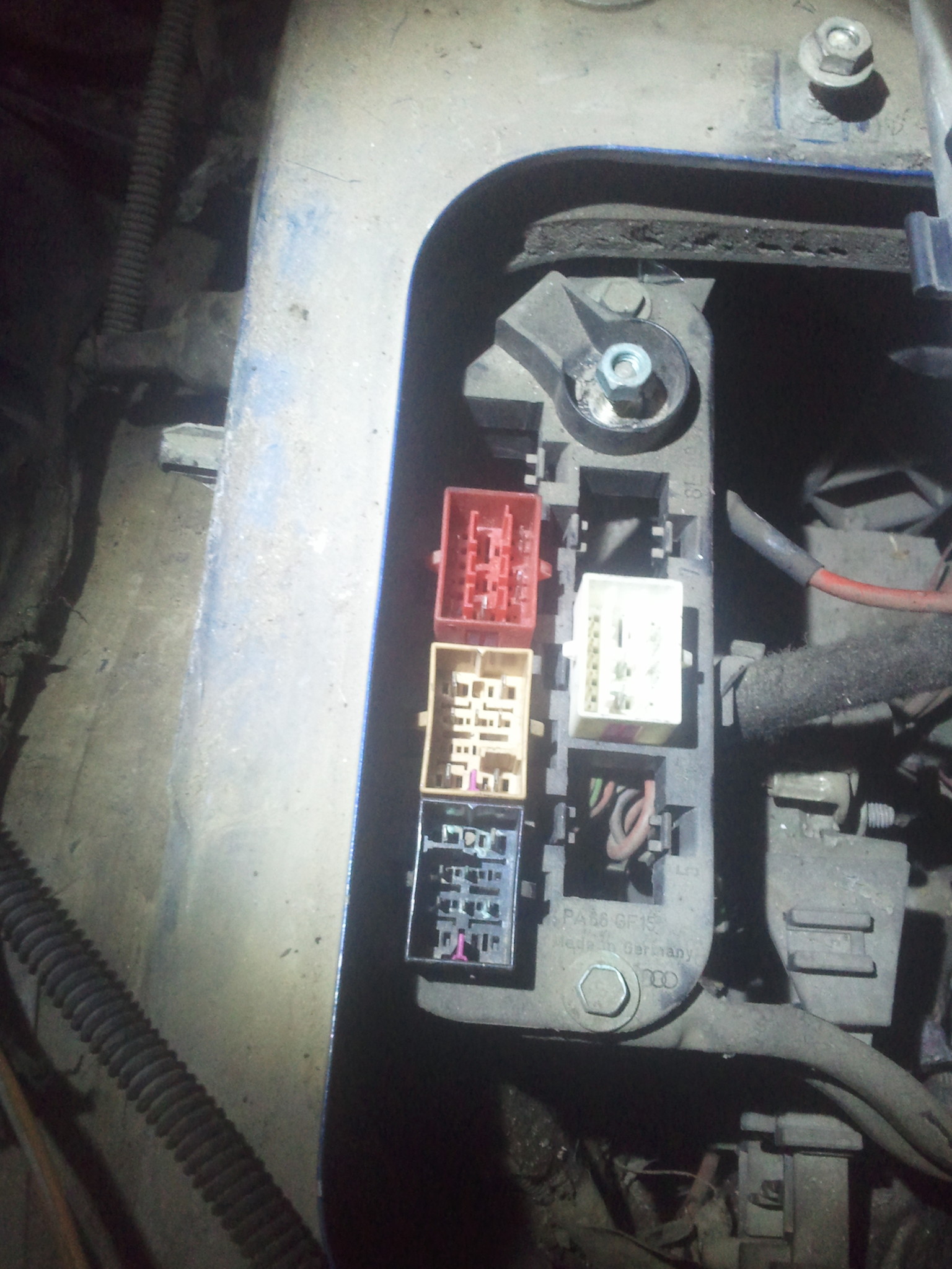

    Помогите.
    Запутался с фишками. Есть у кого схема, или в картинках, какая фишка к какому датчику идет !!!

    ну в оранжевой
    из салона с реле бензонасоса питание на инжекторы и подогревы лямбд
    питание мозга
    там же доп помпа и ее датчик включения

    Дружище, первостепенен смысл проводов, а не то, на сколько хорошо подходят фишки.

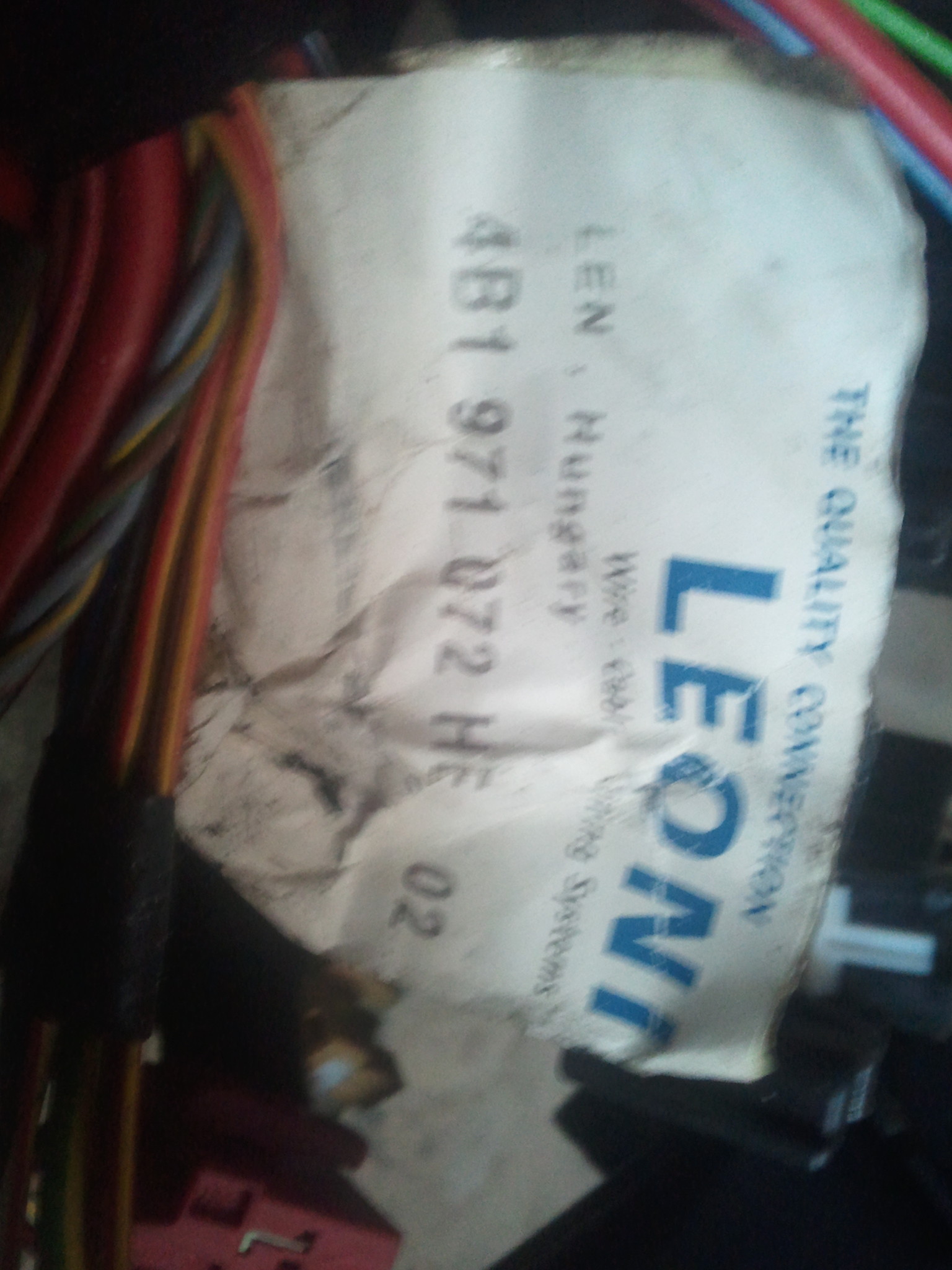

    Основа
    Audi A4 II 3.0 quattro
    VIN: WAUZZZ8EZ1A001035 механика, без круиза.
    блок который купил от audi allroad Год 2002 АКПП [​IMG]
    Проводка от allroad Год 2003г АКПП

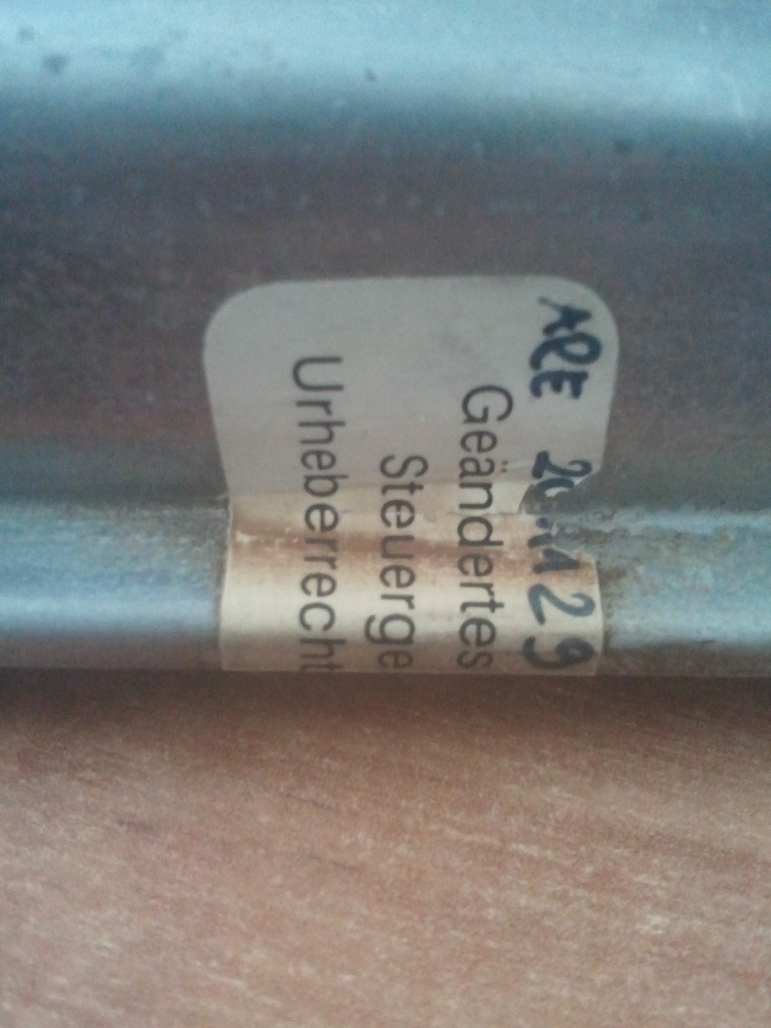

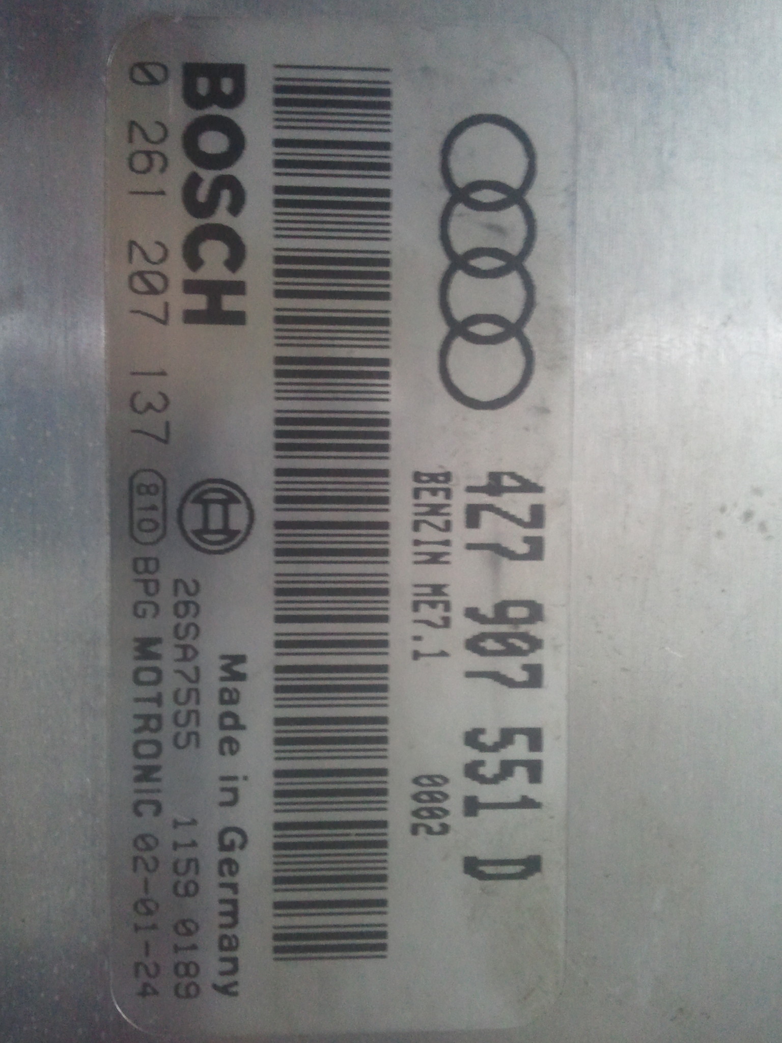

    Этот номерок
    у меня по ЕТКЕ бъется как проводка от мотора APB, автомат с 2001года.
    Да и на бирке проводке написано 02. Рискну предположить что это 2002год.
    Так что для проводки 2,7 два разных файла(может схемы внутри и совпадают) для разных годов.
