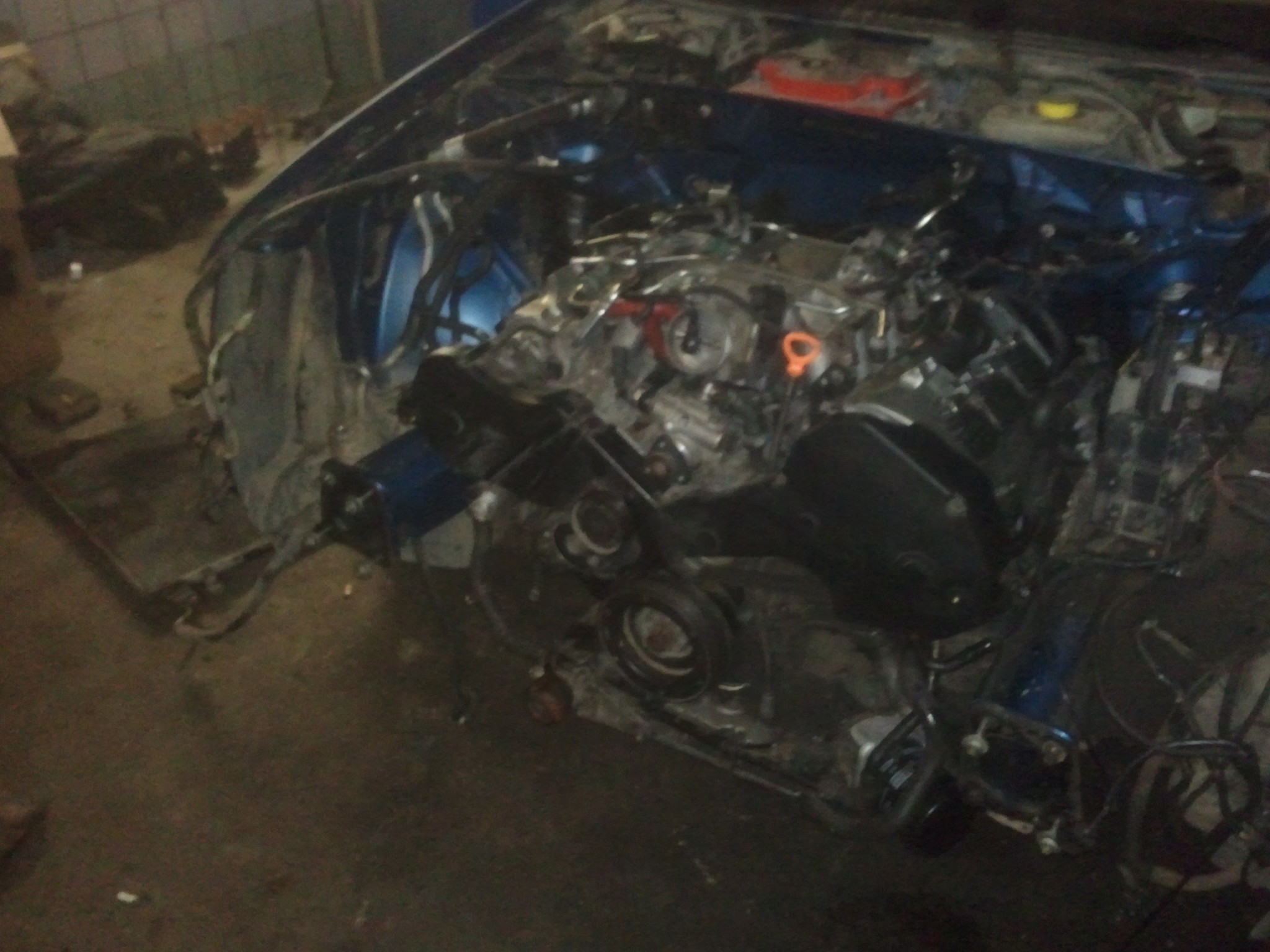

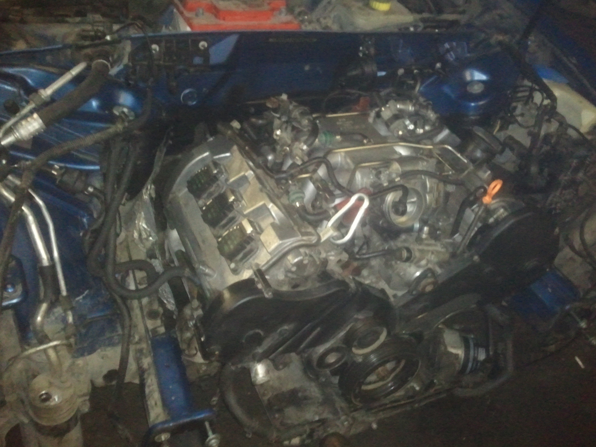

    Вчера воткнул мотор. :rock:
    Т.К. коробку не снимал, пришлось долго мучатся, чтобы вал совместить.
    Поставил стартер, примерил генератор, все подходит без колхоза.
    Теперь куча вопросов по электрике.
    Т.к.коса от Audi Allroad 2003г автомат
    Блок 2002 г номер микросхемы памяти 29F800BB тоже от автомата, а у меня механика.
    1. Будут ли лишние фишки на проводке
    2. Блок управления, нужно ли его прошивать, под механику.
    3. Блок управления, как быть с имобилайзером. Можно ли через ваг ком как-то обойти его, а лучше отключить.
    4. Блок управления, можно будет хотя-бы завести, а прошивку править потом.
    5.Блок управления у меня мотор 2,7тт AGB K04. от S4 2000г.
    Можно ли прошит блок, чип тюнинг не гоняя машину, а отравить только блок. И прошить под турбины К04.
    Ну и пока последний вопрос. Есть похожие темы, нашел пиновку косы, но там от мотора 1.8Т разница с 3.0 есть? Я имею виду той части которая идет в салон.
    Буду рад любому совету.

    1. В проводке лишнее врятли что-то будет. Насчет совместимости мозгов и проводки - ставишь эльзу, открываешь схемы от машин, от которых мозги и проводка и сравниваешь все ли там одинаково.
    2.Если от автомата, то нужно. Прошивка под механику http://www.audi-club.ru/forum/showpost.php?p=8084906&postcount=498
    3. См первый пост в конце http://www.audi-club.ru/forum/showthread.php?t=320665
    4. Если отключишь иммобилайзер - да.
    5. Да можно прошивку скачать и прошить самому, даже блок не отправляя.
    6. вся проводка в ELSA

    1. контакты в фишках лишние будут - в тех, что с салонной проводкой стыкуются. Ничего делать с ними не надо-пусть болтаются.
    2. Заливается прошивка под механику и потом блок кодируется под эту прошивку.
    3. Можно вырезать иммо из блока, но VAGCOM тут не поможет. Это делается по другому.
    4. Лучше сразу под механику залить прошивку и вырезать иммо - тут проблем нет.
    5. блок можешь сам прошить,получив по почте файл. Оригинальный файл под механику и кодировку могу тебе скинуть без проблем - обращайся в личку. вся электрика сравнивается по электросхемам.

    #97 vol_smail, 15 сен 2013

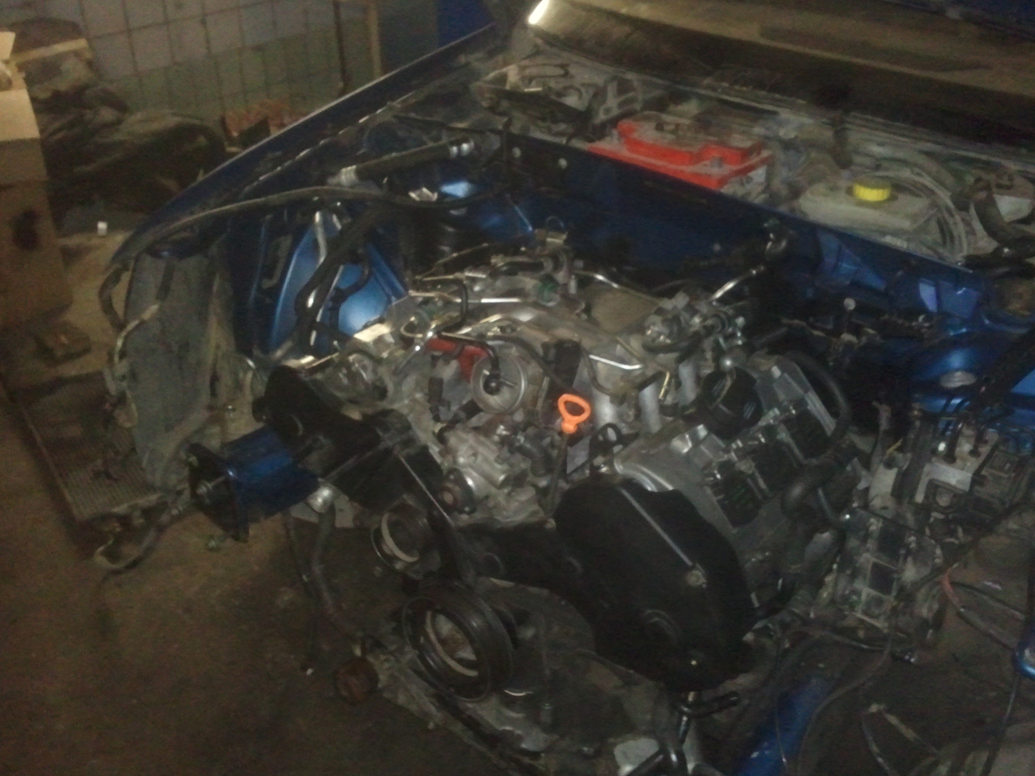

    Косу повесил.
    И как всегда куча вопроссов.

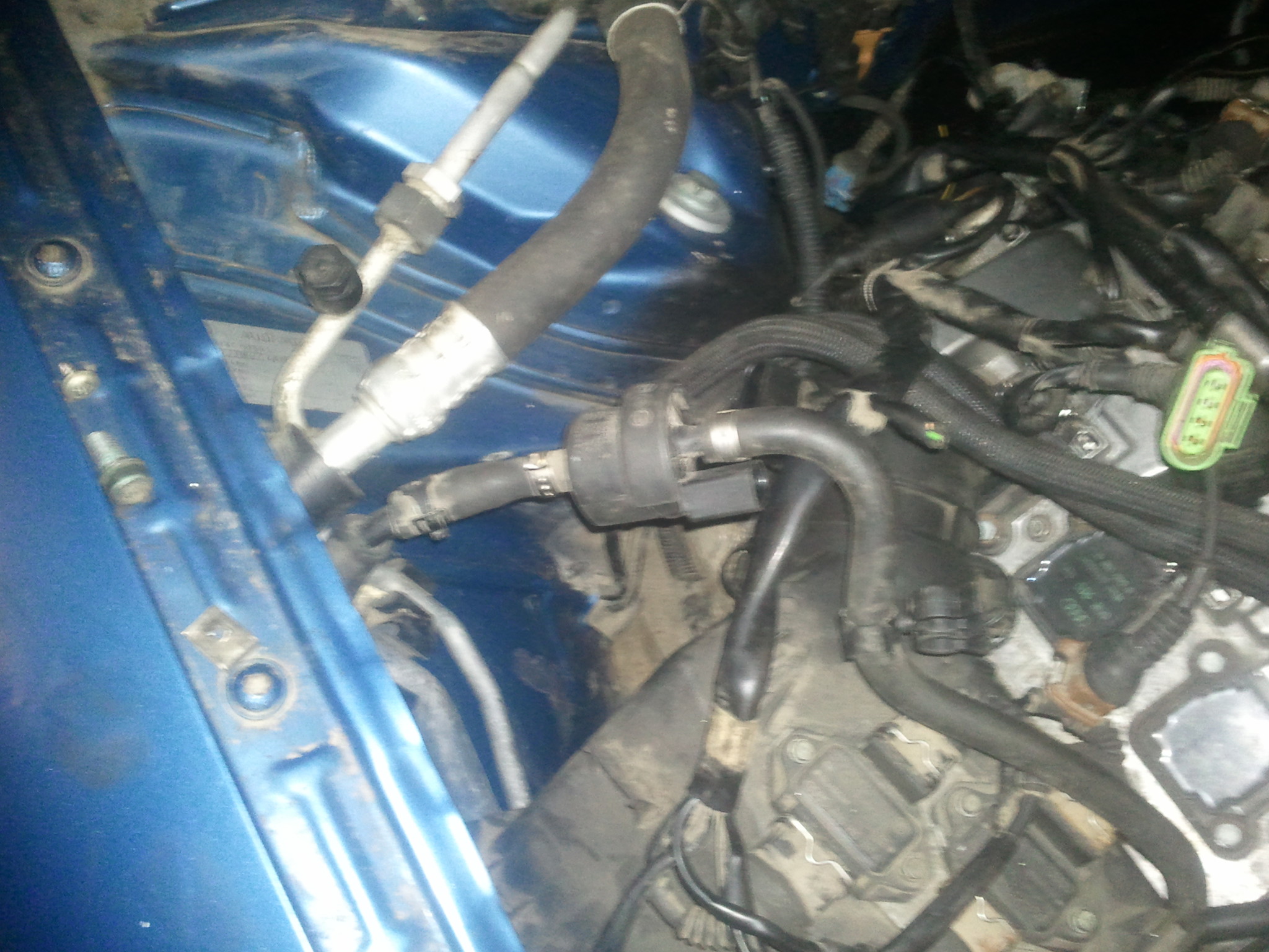

    Осталась пустая фишка Что на щупе !! Куда ее деть так и не понял
    ДМРВ датчик не подходит фишка. На косе 4 контакта тот что приехал с моторам там 5 котактов, на моем родном тоже 5 контактов. И как быть, покупать другой ДМРВ ?

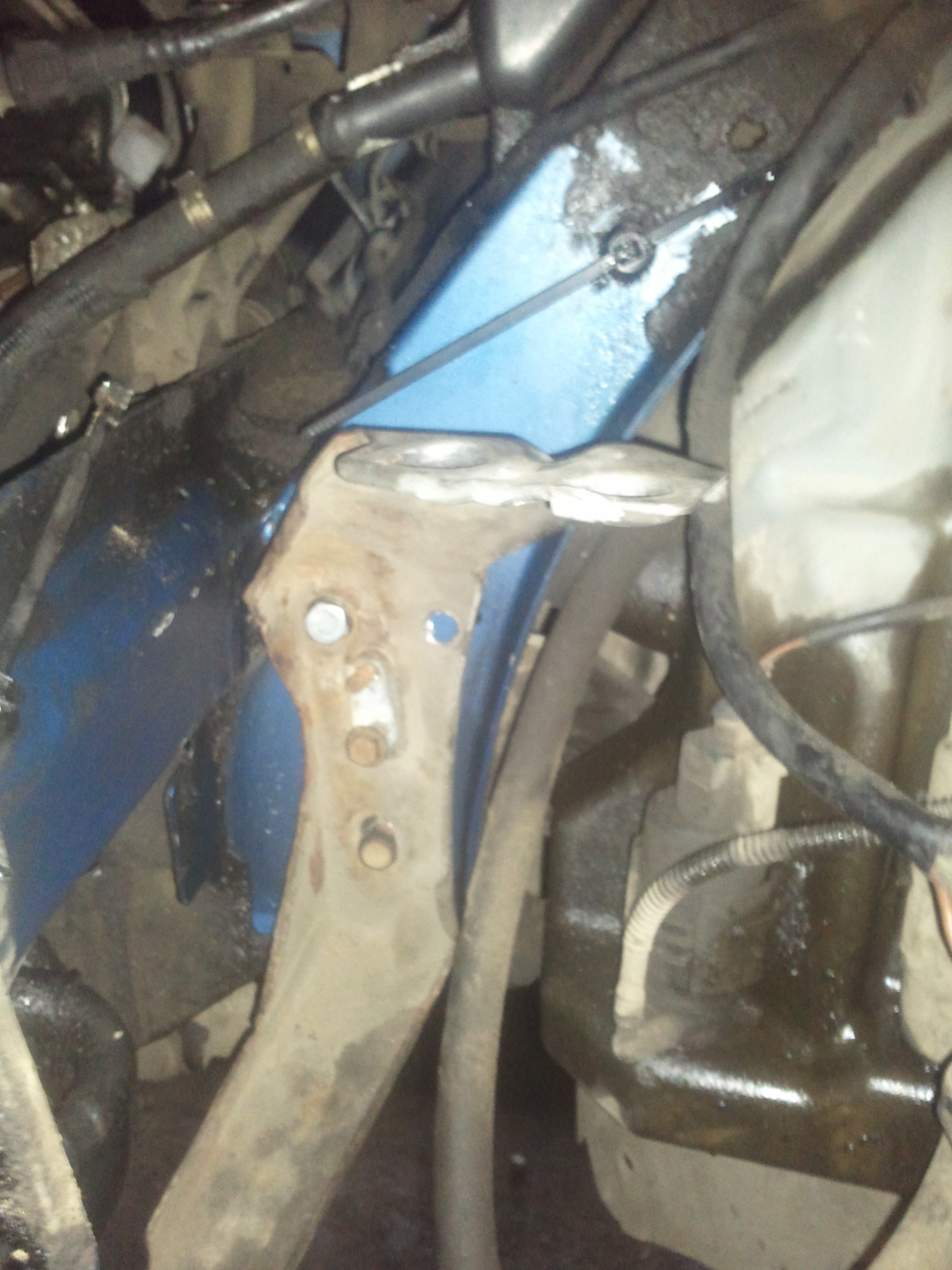

    Шланги ГУРА высокого давления на совпадают.
    Большое спасибо MAX S4 За кронштейны.
    Из приятного, левый кронштейн встал как родной, на удивление даже отверстия с резьбой были.
    А вот с правым нужно будет одно отверстие просверлить, но это мелочь.

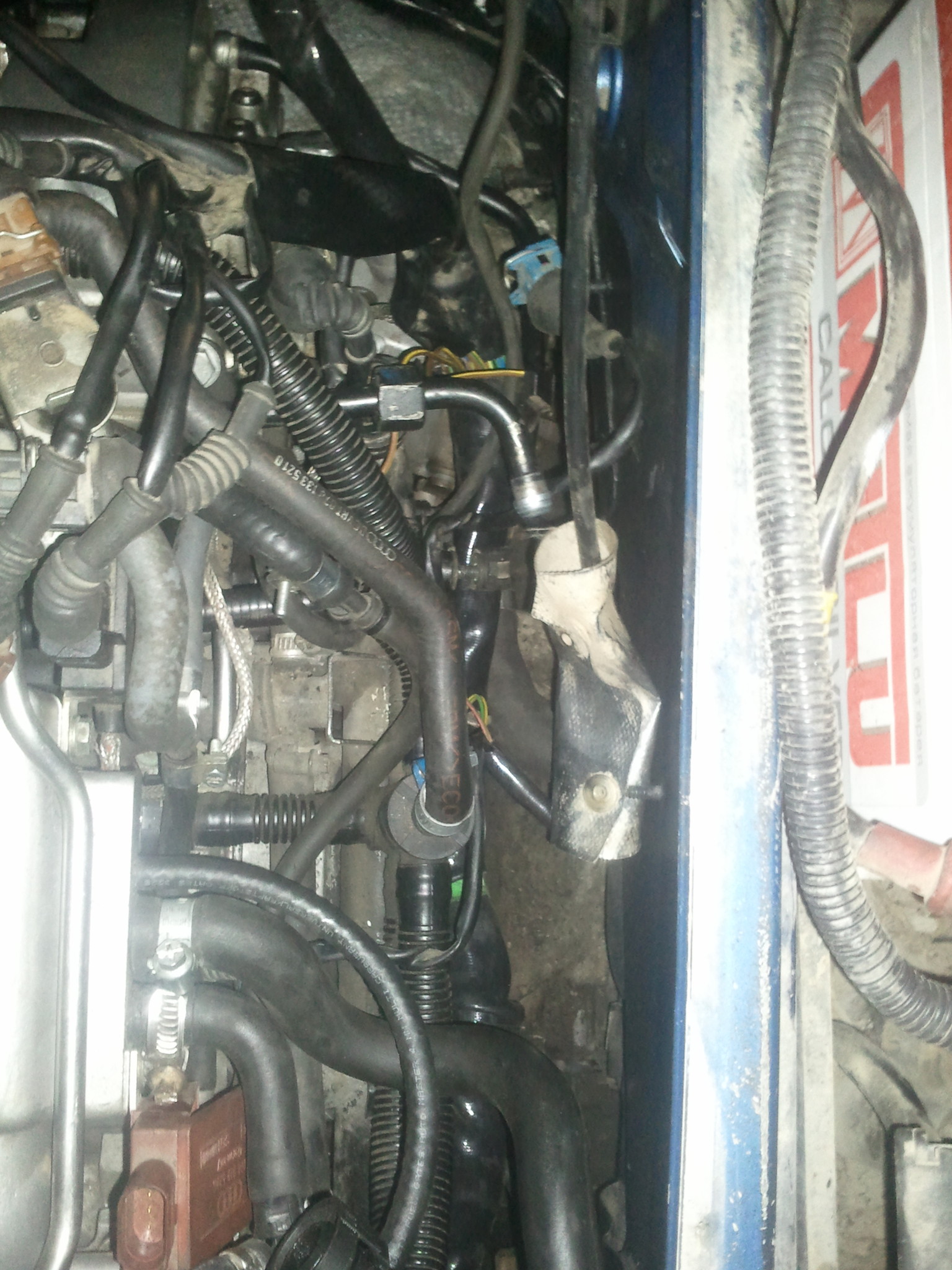

    Провесил патрубки на турбинки. Вспоминал не раз разработчиков разными словами, за то что подлезть почти невозможно никуда.
    В понедельник Куплю термо ленту, и обмотаю часть турбины, и выхлоп !!

    шланг к рейке берется от машины с 2ю7т
  19. dus72
    dus72 Старожил
    4 янв 2009
    12.790
    Тюменская обл.
    957 4.5t Magnum 23"
    если твой трехлитровый не подходит сфоткал бы хоть его
  20. vol_smail
    vol_smail Завсегдатай
    23 фев 2009
    862
    Волгоградская обл.
    audi a6 allroad quattro
    Он длиннее, И та часть и обе части получаются без болта.
    Переварить не проблема.
