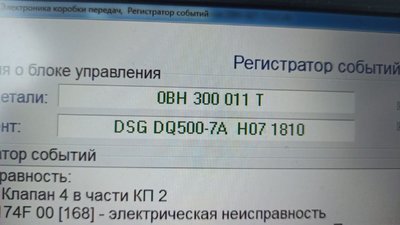

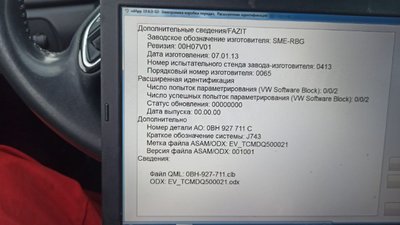

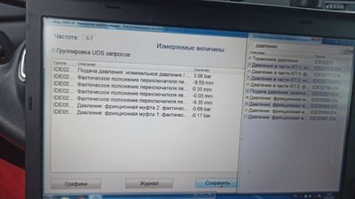

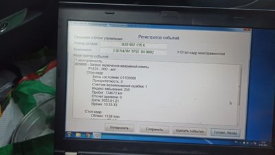

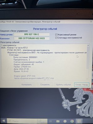

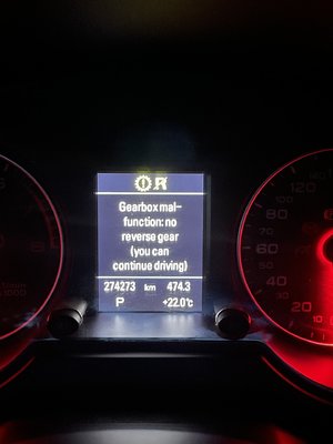

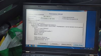

    Подскажите пожалуйста что за ерунда…
    Итак имеем Audi Q3, 2013 года выпуска, 2 литра, бензин, пробег 135 000км.
    19 января езжу в течении дня по своим делам, никаких проблем, вечером паркуюсь, все в порядке. 20 января машина весь день стоит во дворе никуда не ездил. 21 января сажусь в машину, завожу и вижу на приборной панели check engine и мигает белая шестеренка с восклицательным знаком внутри. Автомобиль при этом едет только на первой передаче. Задняя передача не работает. Кое как доезжаю до сервиса, там мне подключают компьютер и делают диагностику коробки передач. По итогу приговаривают к замене мехатроник (точнее плату мехатроника, но она отдельно не продается). После диагностики я сажусь в машину чтобы ее поставить на парковку возле сервиса и с удивлением обнаруживаю, что ошибки пропали, машина едет как обычно и вперед и назад и скорости переключает, как будто проблемы и небыло. Мастер при этом ошибки не стирал во время диагностики. В итоге возвращаюсь к мастеру, рассказываю, что машина каким то образом сама починилась. Мне говорят чтобы я ездил дальше и при повторении ситуации звонил. Я радостный уезжаю из сервиса, весь день катаюсь по своим делам, вечером приезжаю домой, ставлю машину. 22 января машина опять весь день стоит во дворе и никуда на ней не ездил. 23 января в обед сажусь в машину, завожу и опять вижу check engine и мигающую шестеренку, вообщем все тоже самое что и 21 числа.
    Может у кого то такое было? Я не понимаю как мехатроник может сломаться, после компьютерной диагностики починиться и через день снова сломаться?
    Результаты диагностики прикрепил.

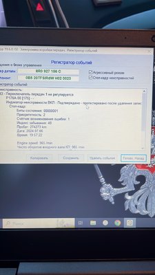

    Здравствуйте! Машина Ауди q5 2008 год, 211лс, 2.0 tfsi. На машине пропала задняя передача. Все ошибки удаляются кроме: Переключатель передач 1 не регулируется. Что может быть неисправно?

    Это может быть сцепление и блок АКПП.
