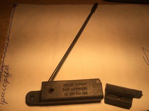

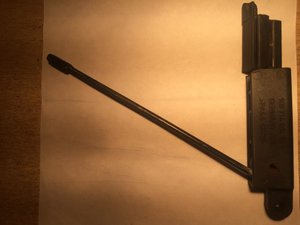

    Всем привет.
    Ситуация следующая сломалось крепление москитной сетки, правая сторона, которая поднимает её при открытии люка. В Ауди Центре не смогли помочь. Фото прилагаю.

  2. ЕвгенийSpb
    ЕвгенийSpb Живу я здесь
    17 июл 2013
    1.645
    Audi q7 3.0tdi 2006 Audi q7 4.2tdi 2008
    видимо это общий косяк у меня тоже правая лопнула!!!!(((буду делать сам
  3. lakulkin
    lakulkin Живу я здесь
    11 янв 2008
    1.817
    Q7 4,2 Бензин
    Такая же хрень. Вариантов два: Снять вообще или заказать целиком мухоловку. Кстати, дорогая.
    Клеил всеми клеями-отваливается. Там пружина сильная.

  8. Mihalih
    Mihalih Живу я здесь
    18 окт 2004
    1.972
    A2 1.4 BBY
    Глупый вопрос. А что это за приблуда и где она стоит
  9. lakulkin
    11 янв 2008
    1.817
    Q7 4,2 Бензин
    Это пружина, которая выдвигает сетку, когда с нее съезжает люк:ded:. Она обычно обламывается, когда открыл люк и втопил:rock:. От ветра:cry:

  12. den4ik01
    den4ik01 Новичок
    18 дек 2013
    4
    AudiQ7 Bug3.0
    у меня сломалась потомучто ребенок руками складывал починил все сам просверлил в обломках дырки вставил отрезаный гвоздь
    залил клеем на основе эпоксидки через 24 часа установил все отлично работает

  18. lakulkin
    11 янв 2008
    1.817
    Q7 4,2 Бензин
    Сдвигай передний люк, выскочит сетка вверх. Ломается крепление этой сетки к направляющей люка
