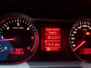

    Q5
    Но почему же:shuffle:
    У меня тоже дорестайл. Вот я стою на паркинге. А вот - еду в режиме "драйв", 6-я передача:nod:

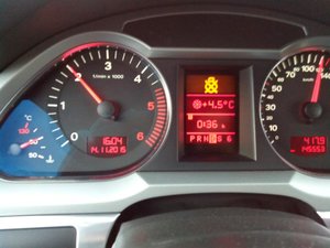

  4. audi-89rus
    audi-89rus Новичок
    10 янв 2016
    11
    Audi A6/C6 3.2 05г
    Да, показывет и стоит но при открывании двери высвечивается эта хрень
  5. audi-89rus
    audi-89rus Новичок
    10 янв 2016
    11
    Audi A6/C6 3.2 05г
    да как нету, все есть!!! и паркинг и передачи...
