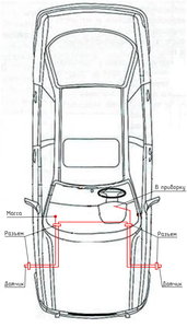

    Вот тебе схема датчиков колодок:

    Разъемы под капотом стоят?
    А как кидет провод на датчик уровня тормозухи?

    Разъемы в салоне под торпедой. Про тормозуху не проверял не знаю точно, схемы надо смотреть.

    Вроде всё или всё? По схеме выше проверял целостность цепей колодок до приборки? Разъем с бачка тормозухи скидывал?
