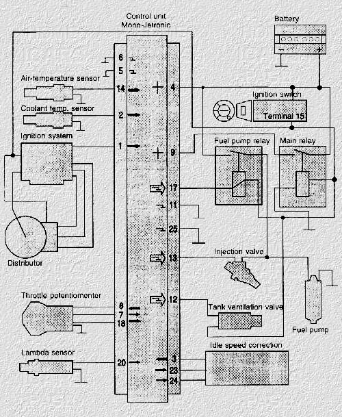

    Чё-та я тоже не понял...
    они с корпусом не должны звониться вообще! может ты мерял на разъемах подключаемых к датчикам?
  2. r_m
    r_m Завсегдатай
    16 мар 2007
    597
    без машины
    Ответ: моновпрыск. Очень богатая смесь.
    ну может чуток не так выразился, простите...
    разумеется на разъемах. Т.е. по сути на датчики не поступал минус. Все просто
  3. r_m
    r_m Завсегдатай
    16 мар 2007
    597
    без машины
    один конакт датчика по схеме соединяется к массе. Все просто. один общий второй "сигнальный" , мозги обрабатывают сопротивление относительно массы. А ее у меня и небыло

    А, тогда пронятно. У меня немного по другому на датчиках. Т.е. оба провада у меня сигнальные.
