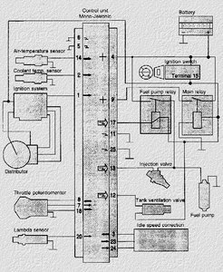

    Приветствую всех!
    помогите разобраться с mono-jetronic-ом.
    Считается самый простой впрыск, но вот пока не смог победить проблему.
    Вобщем очень богатая смесь, из выхлопной трубы идет черный дым. Свечи заливает бензином, вплоть до остановки двигателя (на машине могу ездить только ночью, когда нет пробок :)). Расход топлива наверное литров 25 на сотню. Но заводится хорошо.
    Какие меры предпринимал:
    1. менял ДТОЖ (и даже вместо него ставил переменный резистор)
    2. измерил сопротивление датчика температуры входящего воздуха, который возле форсунки. Его характеристики полностью соответствуют норме.
    3. отключал для теста лямбду, не помогло.
    4. сопротивление форсунки соответствует норме.
    5. на сервисе померяли давление топлива в магистрали = 1,2 бар. (верхня граница нормы)
    6. все же разобрал регулятор давления топлива, но там все чисто, мембрана целая, пружина тоже.
    подозреваю пока только на проводку.
    Теперь вопросы:
    1. из-за чего еще может быть очень богатая смесь?
    2. нужна схема распиновки разъема ЭБУ для двигателя 4B. Хочу прозвонить все провода.
  2. Ch_

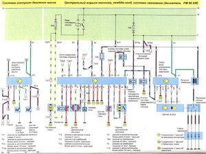

    Ответ: моновпрыск. Очень богатая смесь.
    1. Проверить воздухозаборник и воздушный фильтр
    2. Стартовая инициализация ЭБУ.
    3. Блинк-коды.
      136,1 КБ
      4.545
      161,9 КБ
      10.725

    За схему спасибо! буду звонить проводку

    Сегодня вечером наконец-то вроде бы разобрался с причиной богатой смеси.
    отсоединил разъемы от датчика температуры входящего воздуха и ДТОЖ. Взял тестер (в режиме замера сопротивления), один щуп на массу , другой поочередно к отсоединенным контактам датчиков. Ни один контакт не показал 0 Ом. Следовательно обрыв цепи. Нет минуса (массы) на обоих датчиках! Сделал простой эксперимент: соединил минусовый провод датчика темп. воздуха с массой, стал прозванивать разъем ДТОЖ, на разъеме ДТОЖ минус появился! У обоих датчиков общий минус, т.е по одному проводу должны быть соединены с массой. Чего у меня и не было. Следовательно на мозги шло сопротивление равное бесконечности. Где-то видимо переломан общий минус на датчики. Найти очень трудно, надо всю проводку вскрывать наверное. Поступил проще соединил провод на разъем датчика воздуха и на массу двигателя. Завелся, мотор работает, вроде бы нормально. Но еще много не ездил , только по двору. Но дым черный еще идет , хотя и поменьше, незнаю может быть накопилась сажа в камере сгорания и на клапанах. По двору машина ехала отлично. Вот вроде бы и все :)
