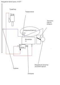

    А есть у кого фотка или схемка вакуумных соединений моника? А то тут заметил, что заслонка холодного-горячего воздуха на впуске напрочь не работает :( Мембрана целая, вакуумный шланчик от нее идет на передний штуцер электромагнитного клапана, но вакуума там нет, хотя сам клапан щелкает и работает. По схеме в элкатсе там вообще заглушка стоит. Пока временно подключил его к тройнику, чтобы постоянно теплый воздух сосала.

    ктож у тебя умудрился его туда подключить:shock:
    там где заглушка, это не заглушка а просто колпачек. я его оттуда убрал, вернее у меня его нет там. это отверстие должно быть свободное, когда ты газ отпускаешь, оттуда стравливается воздух который шол на вакуум на трамблере.
    шланг горячий-холодный воздух должен втыкаться в тройник в монике снизу. рядом где подключается абсорбер.

    переподключил вот так... А где подключается адсорбер у меня эл магнитный клапан подключен:shock:
    ПОМОГИТЕ разобраться ПЛИЗ! Как правильно должно быть???:icon_suicide:

    так смотри, на монике снизу где у тебя подключен эл. клапан, у тебя сколько там таких штекеров?
    по нормальному там должно быть 2 таких маленьких "писю..ка" и один побольше чуть выше посередине. По толще это для абсорбера, 2 маленьких это как раз один для эл.клапана а второй идет на систему с залонкой.
    На сколько я понял на рисунке у тебя слева ВУТ (вакуумный усилитель тормозов?) туда не зачем подключаться тк уже все с завода придумано.

    По-моему на трамблер должно идти сразу с моника, а клапан на адсорбер.

    вы шланг от абсорбера видели? если видели я думаю то это в корне не верно!:bt:

    там только один выход.

    ага оно. там стоял тройник и штуцер был заглушен заглушкой, а поскольку штуцера для управления заслонкой гор/хол у меня на монике нет, я магистраль подключил туда.
