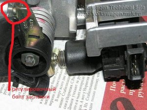

    Audi A6 C6 3.0TDI CDYA
    демпфер не должен сильно давить когда педаль не нажата, и не он подпирает тягу.

  8. a12377777
    a12377777 Старожил
    28 авг 2007
    8.134
    Audi 80/B4 ABT 2.0
    этот упорный болт идет как "зануление" и не всегда в рабочих положениях рычаг заслонки на него упирается
    всем руководит (при ХХ) концевик РХХ,он и делает нужные зазоры в содействии с ППДЗ

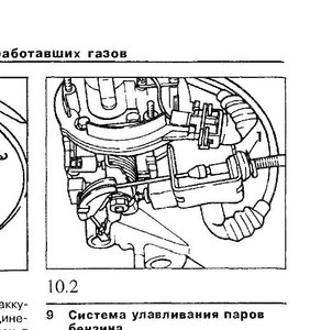

    Да, это демпфер, нет его у меня. Не то что его прежние хозяева сняли, его у меня нет конструктивно.
    З.Ы.
    Даже в мануале на картинке его нет.
