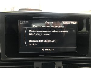

    Рустам, дай идентификацию своего rmc, скажу какое ПО нужно.
    Всё остальное, что советуют - бред сивой кобылы.
  3. Rustam109
    Rustam109 Новичок
    10 ноя 2019
    11
    A6 C7 3.0 TDI (CDUC) 2011
    Это?
  4. Rustam109
    Rustam109 Новичок
    10 ноя 2019
    11
    Делал так,монитор выехал,начинаю запускать мотор,он заезжает обратно и сново выезжает,Его постоянное движение туда сюда выводит из строя шлейф ,его уже обламывало,восстановил где ремонтируют телефоны,если у кого будет сломан его можно будет сделать

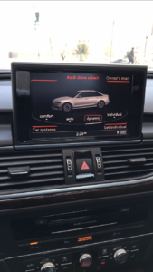

    Всем привет. Подскажите пожалуйста как этот гребанный монитор сделать чтобы он не уезжал, а постоянно стоял на месте. Audi A6 C7 2017
    И старт стоп отключить, реально задолбало уже. )))))
    За ранее спасибо.
  15. Sailor_y
    Sailor_y Новичок
    30 мар 2020
    17
    Украина
    A6 C7 TDI 3.0 Quattro 2015
    Монитор программно не отключите
    Старт-стоп отключите кодировкой. Или не дожимайте тормоз в пол при остановке. Вам в тему по кодировкам.
