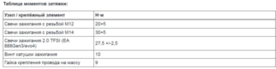

    Я тут на форуме новичок, как и первый раз в жизни пользуюсь автомобилем AUDI. Также впервые за 40 лет владения разными марками авто столкнулся с тем, что ДОСТОВЕРНОЙ технической информации по данной марке найти практически невозможно... А вопрос у меня простейший - каков момент затяжки свечей зажигания для двигателя CYRC 2.0 TFSI? Автомобиль - AUDI A4 Allroad W8 B9 2019 г.в. Свечи на нем я тоже первый раз собрался менять на пробеге 60 тыс.км. Проштудировал Интернет и вроде утвердился уже в знании, что момент - 30 н/м (естественно, для сухой резьбы). Для свечей NGK с резьбой 14 мм и алюминиевой головки блока официальная рекомендация производителя - 25 - 30 н/м. Однако поехав недавно на неофициальный сервис для замены масла в двигателя, услышал от менеджера следующее: "Мы затягиваем свечи с моментом 25 н/м, по мануалу". Где же правда, какая цифра правильная? Может кто ДОСТОВЕРНО знает, с каким моментом VAG затягивает свечи при сборке авто?

    А что такое "Свеча зажигания 2.0 TFSI"? И как понять, не эти ли свечи стоят у меня на машине? С учетом всех моих источников информации момент 27 н/м +/- 2,5 н/м мне кажется наиболее логичным.

    Выкрутить и посмотреть, на двигатель CYRC ставят свечи 06K905601B или 06K905601L с моментом затяжки 27,5 +\-2,5 Н.м

    Спасибо большое за информацию и Ваш совет! Выкручу и посмотрю. Тем более, что на замену куплены уже 06K905601B. Да и если вдуматься, то момент 27,5 +/- 2,5 Нм находится в пределах допуска и 30 Нм +/- 5 Нм, и, как мне сказали в сервисе, 25 Нм тоже подходит. Еще раз большое спасибо!
