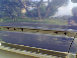

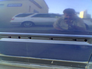

    Зачистил больные места, все обезжирил хорошенько

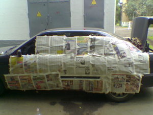

  15. admnick
    admnick Живу я здесь
    21 апр 2004
    2.558
    Ответ: Молдниги, нах.
    Наученный горьким опытом, решил обклеить побольше площадь

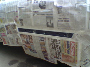

  16. admnick
    21 апр 2004
    2.558
    Покраска
      42,6 КБ
      119
      44,1 КБ
      101

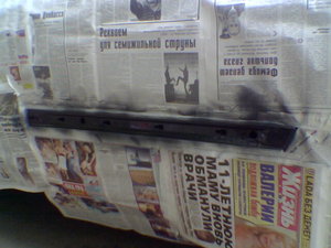

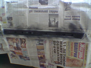

  18. admnick
    21 апр 2004
    2.558
    Ну и то, что на выходе:
      25,2 КБ
      206
      34,1 КБ
      179
  19. djanser
    djanser Bad e-mail
    29 авг 2003
    4.608
    Audi 100/4А ААЕ
    Ни хрена се ты обклеился... Так целый кузов из папье-маше можно забацать! Запасной, так сказать... Внутри лонжероны из швеллера... нормуль :rolleyes:
  20. admnick
    21 апр 2004
    2.558
    :rock: :rzunimagu :rzunimagu
    Хорошо сказал, Сереж. Просто имею печальный опыт. В том году красил себе усы дврников. Заклеил стекло, почти весь капот. А красить, кроме как на улице - негде. Вот потом вся пыль краски (грунтовки) оказалась на незаклеенной части капота. Потом полировал.
    Так что я решил перестраховаться...
