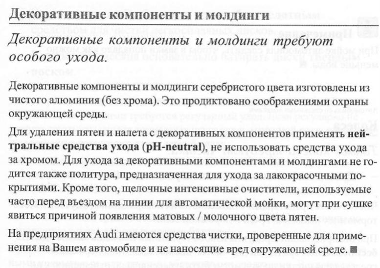

    кстати, про молдинги из мануала
  6. pa-shocka4
    pa-shocka4 Старожил
    4 ноя 2008
    8.845
    И что это за средства?
  7. cloxk
    cloxk Живу я здесь
    19 апр 2011
    1.130
    с ph = 7 :hi:

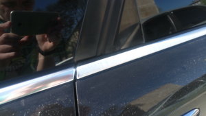

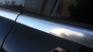

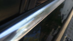

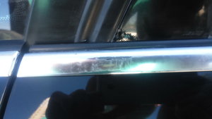

    Поделюсь своим опытом по поводу восстановления молдингов.
    Молдинги вокруг окон металлические, а не пластик+хромовое напыление.
    Для полировки я купил DoctorWax DW8319
    Просто пройтись шуруповертом - не помогло, результат почти нулевой.
    Шерил воспользоваться шкуркой на 1200 с водой.
    Очень похоже, что с завода на молдингах всё же есть какой-то слой, может быть, для защиты.
    После заполировал DW8319, там где верхний слой снялся - стало зеркально
    Пока поезжу так, посмотрю, как быстро будет окисляться эта часть молдинга. Если всё ОК - придётся зачищать шкуркой все молдинги и полировать.
    Если всё будет плохо, выход всегда есть - заклеить хромированным винилом или заменить с разбором дверей
