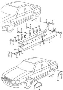

    А что за торцевые заглушки?
    Какой номер на рисунке?

    100/С4 2,0 ААЕ
    21 новерно

    27.837
    21, они есть левые и правые по две штуки на сторону
