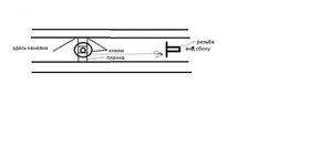

    у меня 100 в 45-м кузове. тоже молдинги на дверях взбухли. ради эксперимента снял, отодрал всю внутреннюю часть, купил штуки которыми номер прикручивают , пластмасски такие со светоотражателем и с резьбой под м6.сточил их и приклеил на места на против отверстий двери, + в штатные места распер их планками железными и тоже обмазал клеем. мне хватило 4 штук на молдинг. только для постановки его на место нужно обшивку снимать. встал лучше не придумаешь. жалко фотика не было. можно было отчет сделать .сейчас попробую нарисовать.

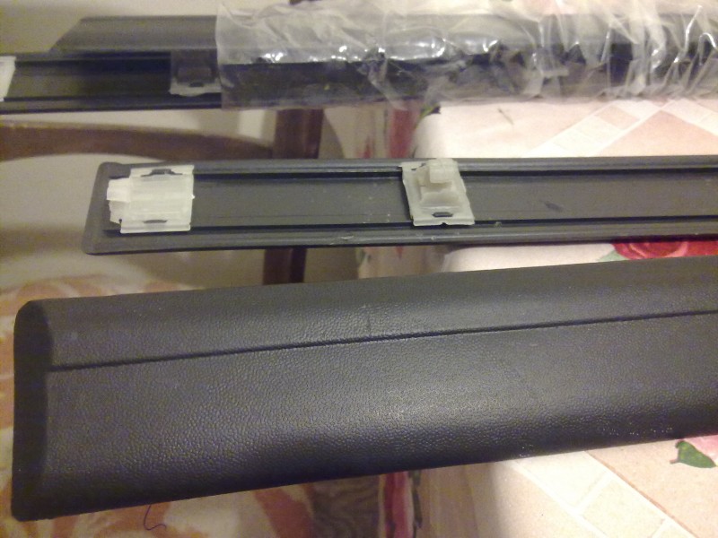

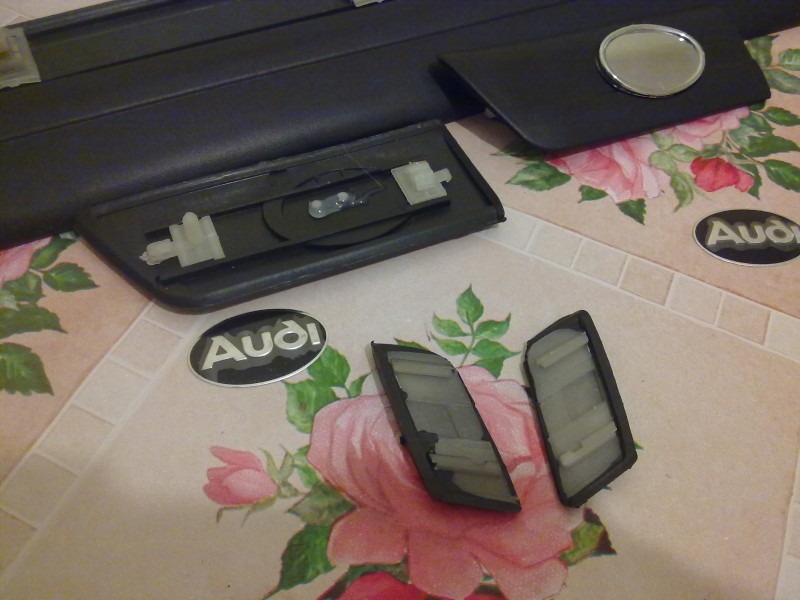

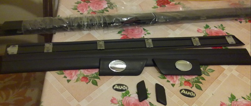

    Брал на сотку комплект нижних молдингов PAD88002K/AD88002K, внутри оригинальные номера с запиленными кольцами, написано италия. Если надо сфотаю.
    зы На 100 и а6 одинаковые по етке.

    У меня тоже вспучило, брал комплект китайских на пробу, один поставил год назад пока живой, даже не повело на нашей жаре. Потом ашестые бу прикупил, руки все не доходят поставить :nod:
