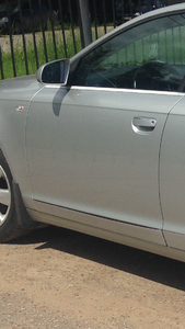

    Привет одноклубники
    Может кто продаст нижнии молдинги на двери у меня совсем беда снял разобрал почистил но когда стал ставить на место они плотно не встают так как вытянуло пластик бывший хозяин 10 лет ездил с щелями в палец толщиной

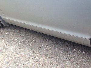

    IMG_5409.JPG Всё-таки мы его победили
    Не много подтачили немного подрезали вообщем кружок очумелые ручки

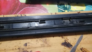

    В общем почитав тему я решился на акт вандализма со своей машиной. Снял на водительской двери молдинг, зазор там был сантиметр точно, фоток до снятия к сожалению я не сделал. но прилагаю небольшой фотоотчёт.
    Т.к. на улице уже далеко не май, я снял молдинг и принес его домой. Разбирать решил в ванной, т.к. всё равно его мыть пришлось с обратной стороны.
    снял я 2 направляющих, сначала было слегка непонятно что гниёт и где та самая железяка.
    подковырнул отвёрткой в одном месте с торца и всё стало ясно. Процесс отрывания центральной части занял около 1,5 часов матов про кто это придумал и нафига.
    центральную часть я вырезал с одной стороны ножом, т.к. там пластик спаян.
    от той железки внутри вообще осталась одна ржавчина, которую я отдалбливал отвёрткой, иначе она не отваливалась. Грязь - это та железка. и толщиной она была 1- 1.5 мм в младенчестве. а теперь мм 3 - 4 ржавчины.
    Вот так выглядит треш.... хорошо что делал в ванной, её потом отмыть гораздо проще, чем на кухне например всё это г.. убирать.
    Все отдолбил отвёрткой и мелкой шкуркой убрал оставшуюся ржавчину. Неровности аккуратно подрезал ножом. затем всё протёр спиртом чтобы обезжирить. на часть которая закрывала железяку наклеил двусторонний тонкий скотч, на фотке он виден - белый такой.
    Щель, которая получилась от отсутствия железяки в месте среза я решил залить термоклеем, а лишний подрезать скальпелем после высыхания.
    Вот что получилось
    вот как смотрится теперь водительская дверь. Вполне даже прилично, я думал всё будет хуже..
    всего потратил около 2,5- 3 часов на эту заморочку. молдинг снимается и ставится на машину за 2 минуты, нужно всего 2 винта открутить.
