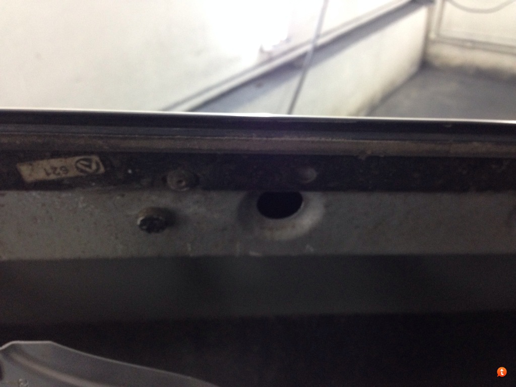

    [​IMG] вот фотка как держится молдинг на двери с внутренней стороны

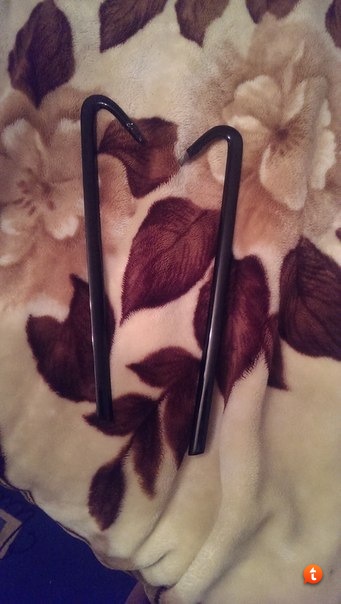

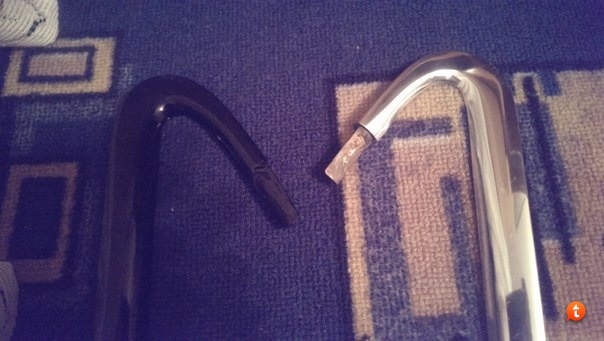

    Начал обтягивать) [​IMG][​IMG][​IMG]

    Не снимая я думаю врятли))) если только хром плёнкой затянуть не снимая) но мне кажется получится не очень, т.к. Плёнку нужно феном греть и натягивать, а от натяжки хром плёнка будет белеть)
  8. pawtet
    pawtet Завсегдатай
    2 мар 2013
    564
    A6/4f c6
    У меня машина светлая, сейчас обтяну черным глянцем, затонируюсь по кругу, думаю будет хорошо смотреться)

    Я разобрал все двери))) если одну разобрать, ну пол часа потратить, остальный 3 быстро разберешь!

    Они изнутри на клёпках, высверлил их и всё! Вокруг задней форточки крепежи там своеобразные! Со стороны задней двери отверткой тоненькой поддел они отошли) а большая самая которая, дверь открываешь там черная полоска, её начиная спереди вытаскиваешь, и там тоже клепки!

    Я со знакомой обтягивал)) молдинг обезжириваешь, и начинаешь клеить) где изгиб( самое сложно место) нужно феном греть и натягивать её, чтобы хорошо легла
