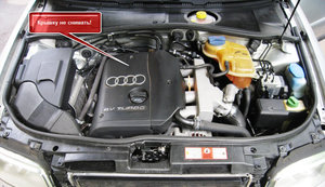

    Мою двигатель один-два раза в год.
    Опыт показал, что прокладки катушек зажигания не являются припятствием для проникновения воды. Как только снимешь декоративную крышку двигателя, сразу получишь полные колодцы воды.
    Советую, во время мойки, эту крышку не снимать.
