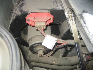

    Спс! Прочел. Я так понял есть 2 варианта. Сверлить либо какой-то там "датчик" открутить и буквой "зю" прыскнуть. Только я не понял какой мне надо снимать:shock:

    Вот этот красный тебе и надо снимать, у тебя это не датчик, это терморезистор вроде... Вряд ли через дырку под датчик попадешь куда нужно, я пробовал- не подлезть, либо нужна миникамера. А с другой стороны крыльчатки доступа совсем нет? У меня то климат, там много всего понаворочено, а у тебя я так понял обычная печка-попроще должно быть...

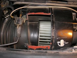

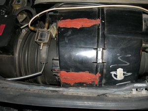

    Есть еще варварский метод)) им я воспользовался, никаких минусов кроме эстетического вида(хотя, это все скрыто за полкой и вид не портится). Зато замена моторчика, или его снятие для обслуживания)))) занимает фигню времени и трудоемкости))
    Герметиком можно даже не мазать)) Доступность максимальная хоть в жару, хоть в мороз))))

    Доступ ведь нужен со стороны терморезистора!?

    С таким вырезом у тебя весь моторчик с крыльчаткой снимается за 15 минут.
