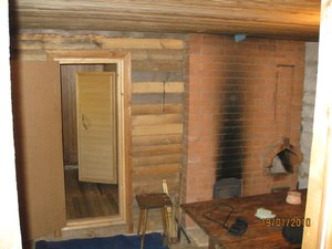

    Труба заср... сь и негорело ничего. Дымила ужасно и когда открывали топку те дрова, что тлели начинали гореть и дым пер ч/з топку, вот и закоптилась стенка, надоть помыть :nod:
    Труба конечно греется, но мне как-то не очень мешает, но идея с камнем и сеткой неплохая. Покажи фото если есть, хочется с посмотреть в живую.

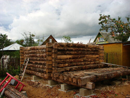

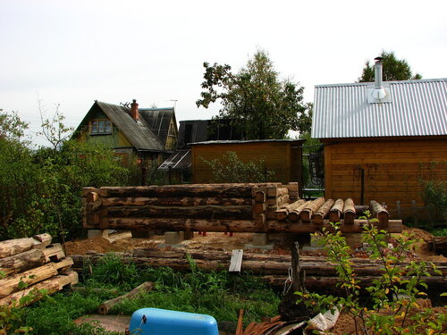

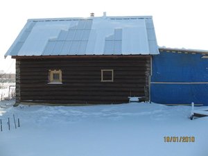

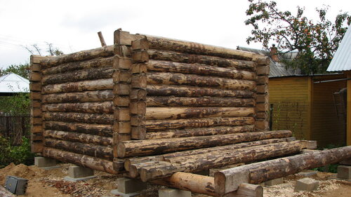

    у меня пока в таком виде:
    а начиналось так:
    и постепенно росла...

    Тут на днях ездил на дачу. (Я к тому,что все предусмотреть не возможно, только с опытом). Смотрю в сливе в стяжке уровень льда, ну думаю откуда чтозахрень?
    Залез на чердак и обалдел, там конкретный сугроб (ледяной) вдоль конька-ветром постепенно надуло в щелки между коньком и волной.
    Надо было запихать роквула,а я что то не просек фишку.

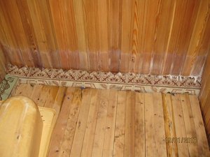

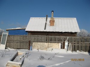

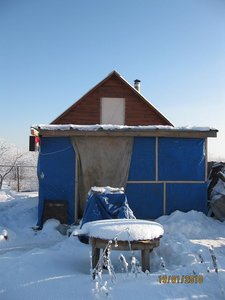

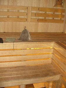

    Вот фотки днем.
    Поле где ещё конь не валялся:rofl:
    И вот такая "красота" была б видна если бы не свет из под лавок.
    _0599.JPG И это после 4-5 раз. Что будет дальше:uhoh:

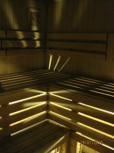

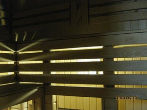

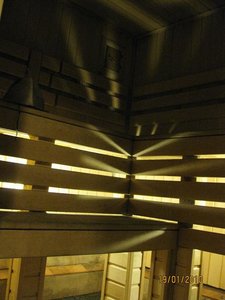

    Еще раз свет в парилке в процессе...
    как видно грязь успешно маскируется в тени :laugh:

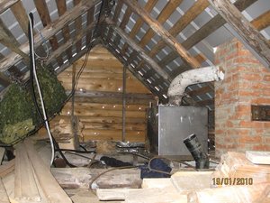

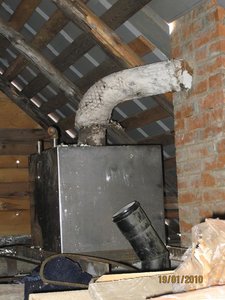

    Чердак.

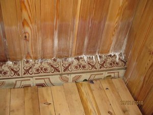

    И первые косяки в мойке. Летом надо будет лучше канапатить нижние бревна и получше замазать щель м/у фундаментом и нижним бревном. Может даже заваленку сделать
