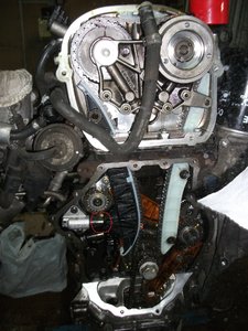

    надо было смотреть на натяжитель,насколько зубьев он вышел.на фото обвёл где надо смотреть.показано без передней крышки.в крышке есть заглушка,которую убираем и смотрим натяжитель.

    Grafik и Танцорghosts нравится это.
