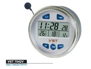

    Альтернатива соседней ветки по установке термометра т.е колхоз :D Загорелся установкой термометра, да не так легко оказалось найти за разумную цену родную плату с дисплеем, вот и решил воспользоваться идеей почерпнутой где то на нашем форуме, да простит меня автор, не могу найти для ссылки. Там устанавлевалось кажись на 80ку.
    1. были куплены часы от ваз VST7042V с указателями наружной и внутренней температуры стоимостью 11$

    вот такие
