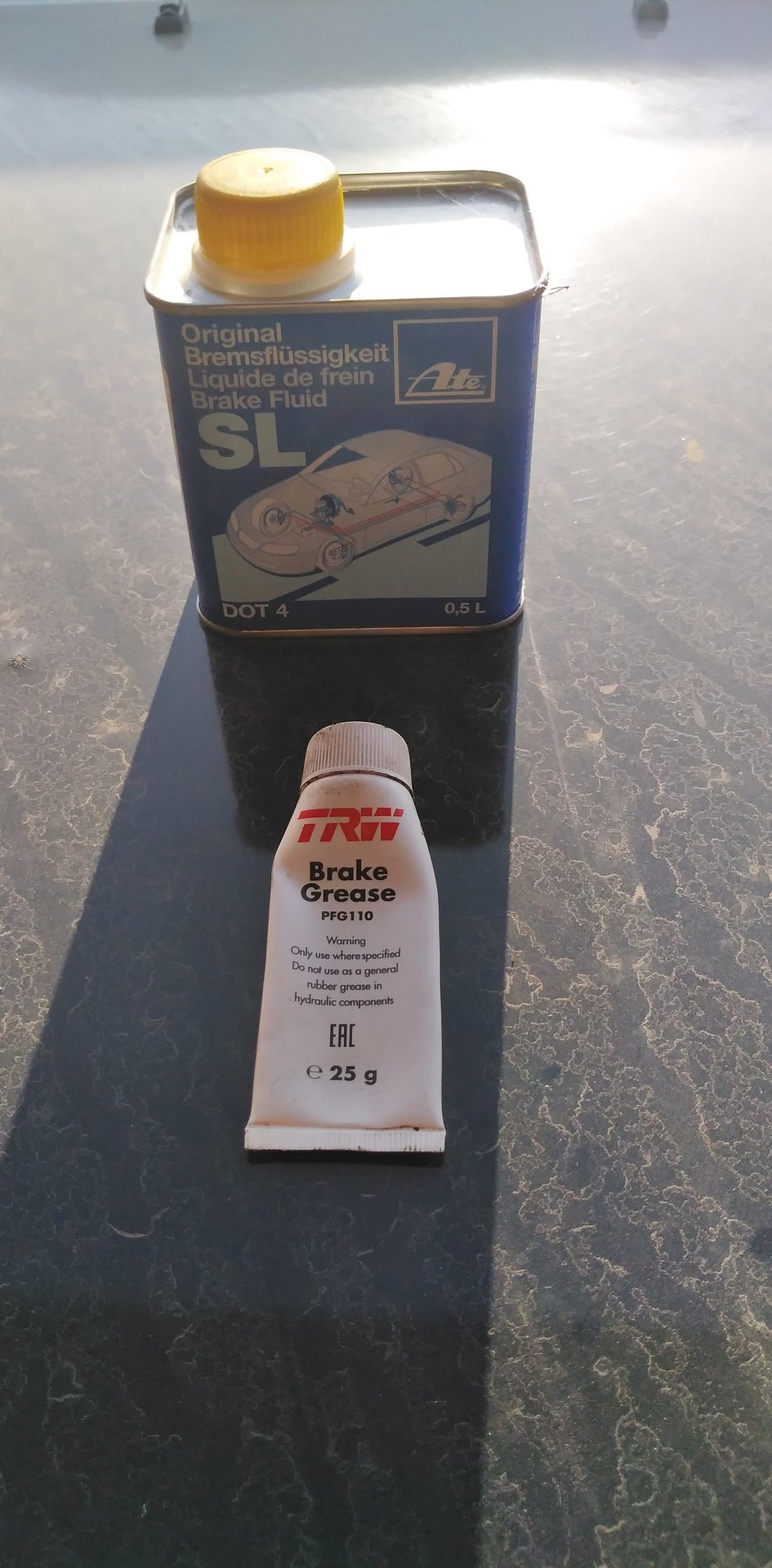

    День добрый братьям по кольцам! Такой вопрос возник: после профилактики передних тормозов и ГЦС (шланги, манжеты в цилиндрах, пыльники) тормозные поршни стали подклинивать в суппортах и педаль сцепления начала зависать посередине хода(тоже поршенек не возвращается сразу). Жидкость лью Ate. Раньше не смазывал. В этом году все поршни и манжеты самазал TRW. ATE и TRW не могут конфликтовать друг с другом?

    если льёте DOT4 не важно марка то конфликта быть не должно

    Эта смазка для направляющих пальцев, а поршни и сальники надо собирать на АТЕ 03.9902-0501.2
    И все же думаю что врятли она виновата в подклинивании, хотя все может быть.

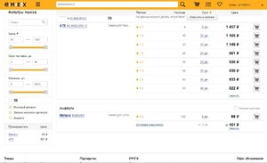

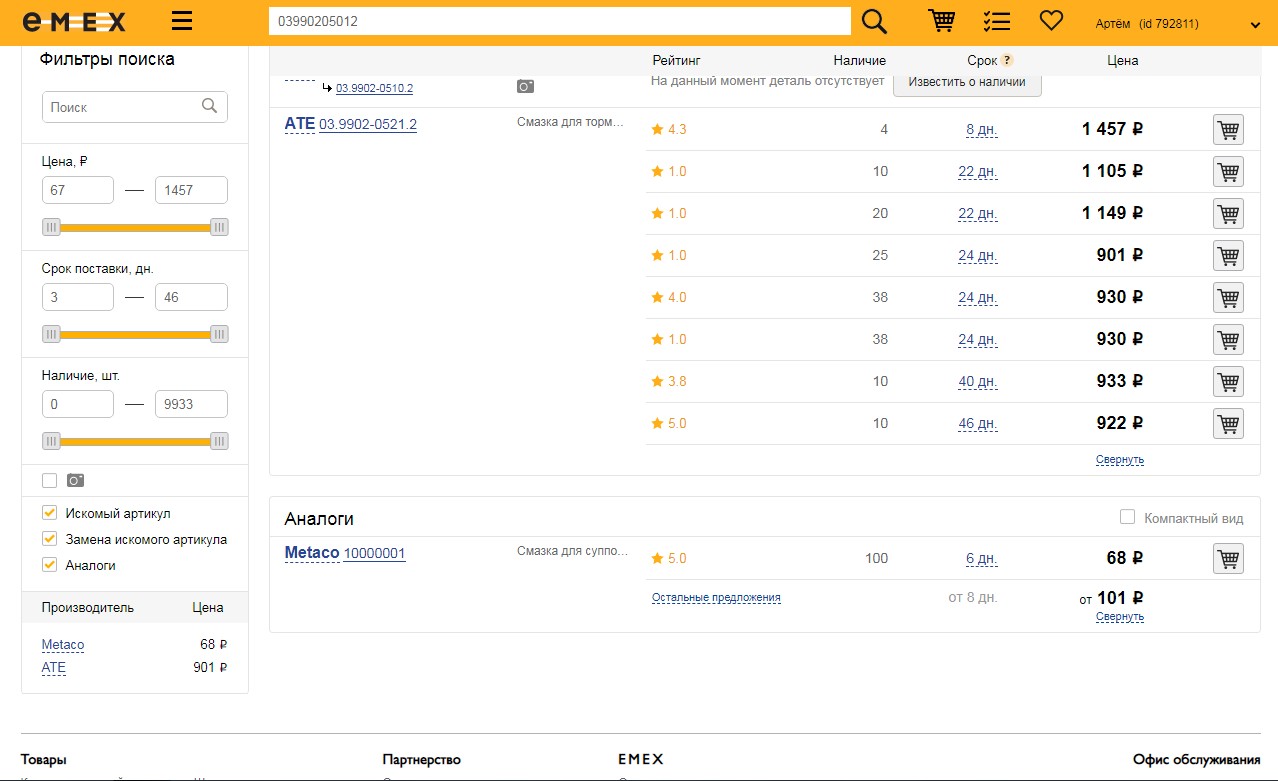

    АТЕ 03.9902-0501.2 искал долго, перед тем как купить TRW 110. Нигде не было. Сейчас нашел только на EMEX. Очуметь цены и сроки... Скриншот 09-09-2020 18_07_46.jpg

    Ну хер с ней, с этой смазкой)) ATE сейчас - тупо монтажная паста, для облегчения сборки. Никаких антипригарных свойств, термостойкости и прочих достоинств не имеет. Никаких вообще. Раньше, лет 15 назад - имела, а сейчас - нет. Можно просто тормозухой смазывать при сборке - результат будет такой же, ну может с АТЕ чуток поудобнее собирать...
    Вот с PFG110 совсем другой коленкор - это офигенная смазка, термостойкая ( каплепадение - 200град!!!) на силиконовой основе, абсолютно нейтральная к ЕПДМ и прочим резинкам и вроде как резинкам. Она именно для пальцев, замены ей почти нет, (ну ежели только Slipcot например, но там ценник ващеее космос). НО!! На передних суппортах пальцы не смазывают!! Там же стальной палец по пластику ходит, нахрен там смазка, пыль и песочек собирать (а песочек смазке=абразив)... Так что TRW тут точно не к месту...
    Поршень в цилиндре тормозного суппорта может подклинивать только по 2-м причинам
    - ржа по кругу, раковины глубокие=поршень на выброс, благо ремкомплект резинок с поршнем купить нетрудно и не дорого;
    - "левая" или тупо старая уплотнительная резинка в цилиндре разбухает/корежится от старой тормозухи с водой либо от новой - синтетической, типа DOT5 и заклинивает поршень наглухо. Тоже как бы не проблема купить ремкомплект от Lucas/TRW или ATE - в ремкомплекте как раз только эти колечки и пыльники поршня, 2 резинки.
