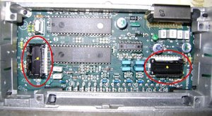

  6. Дим0к
    Дим0к Участник форума
    5 фев 2011
    149
    Audi 80/B3 2.0 3A
    Выложил фото блока управления абс. То что выделено красным, должно быть так или там что-то не хватает. Если присмотреться видны следы силикона, зачем он там? Блок с Ауди 80 90 г.в.
    Проблема именно в нем. Что в нем может выйти из строя?

  8. Дим0к
    5 фев 2011
    149
    Audi 80/B3 2.0 3A
    Никто не знает по этому блоку ничего?

  11. Дим0к
    5 фев 2011
    149
    Audi 80/B3 2.0 3A
    Ехать далековато...:nod:
  12. Дим0к
    5 фев 2011
    149
    Audi 80/B3 2.0 3A
    А схемы блока нет ни у кого?
