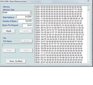

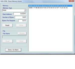

    Мужики помогите инфой, как привязать новый эбу? нужен ли для этого логин нового эбу?
    3В0907522L-новый
    3В0907522BM-старый
    пробывал так ничего не выходит заводиться и глохнет
    01 двиг.
    10 адаптация
    канал 0
    сохранить
    И как на новый блок пороль вытянуть?
    хреново с самим с собой переписыватья, но почему у меня получился код 65535 через калькулятор и когда я пробую его начинает vag думать,потеря связи, а потом пишет(слишком много ошибок или типа того) и выходит с контроллера
