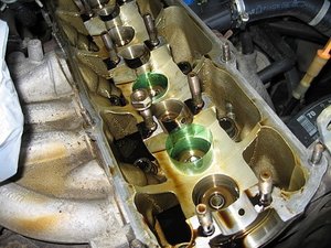

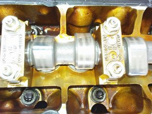

    На первой фоте после шела (не моё), на второй мой-после мобила. Мобил то тоже финский.

    Ничё про Мобил или Кастрол говорить плохого не буду. Хоть и не пробовал, но думаю, что это тоже хорошие масла. Разница - в неощутимых для нас тонкостях. А моторчик у тебя неплохой по чистоте. Но лакоотложения всё же есть. Видать в прежней жизни его хорошими маслами не баловали. У меня тоже был не ахти, хотя и из под немца. Экономят Гансы на масле, это факт. А может какая фрау ездила, так ей вообще всё пофиг. Ну это так экскурс, для разрядки.
