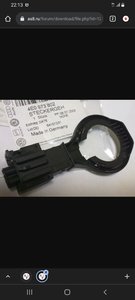

    Вот кольцеватель оптики.

    Если его нет, то придется разбирать штеккер оптической линии, пометив проводки - там вход и выход(стрелочки есть на штеккере), чтобы потом не перепутать, и соединять их аккуратно торцами с помощью подходящей трубочки. Сгибать оптические проводники нельзя - может выйти из строя.

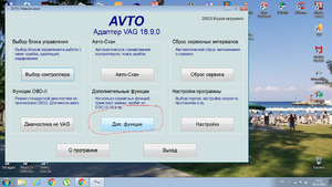

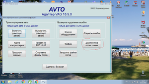

    В автоадаптере VAG - на первом окне - жмем дополнительно - там - диагностика оптической шиныю.

    Вот ответ.

    Здесь написано, что автомобиль не поддерживает эту функцию или в процессе возникает ошибка. Просто отказ любого! блока в цепи оптической шины приводит к таким результатам с MMI. И оптику из усилителя надо отключить всего лишь для проверки, если заработает - то он виновен - в ремонт. Если останется так же - то это другой блок, сидящий не оптике. Так найдется, что неисправно. Просто диагностику обычно начинают с усилителя.
